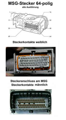

bin am Tempomat nachrüsten am Meriva Z18XE von 2003.
Es ist alles soweit da bis auf den Stecker für den Kupplungsschalter.
Finde ihn nicht oder er ist nicht da.
Ich würde mir die beiden Kabel nachrüsten, weiß aber nicht wo ich das Kabel anschließen muss.
Das eine ist Zündungsplus aber wo kommt das zweite dran?
Würde mich sehr freuen wenn ihr mir weiterhelfen könnt.
LG
Volker
Da musst Du den Stecker vom MSG abziehen und den PIN 10 suchen.
Kabelfarbe : GRAU.
Wenn nicht vorhanden,dann Kabel ziehen in den Motorraum.
Und zwar am X 57 - Stecker.
Das ist der Stecker am MSG,der die wenigstens Kabel hat.
Der andere ist der X 58 - Stecker.
Das ist der Stecker vom Motorkabelbaum mit mehr Kabeln als der X 57.
Zusätzlich ist ein " K " auf dem MSG aufgedruckt für Kennzeichnung des X 57.
MSG-Stecker 64-polig.

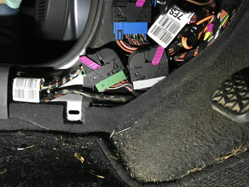

@66Volker schrieb am 20. August 2021 um 16:23:18 Uhr:
X55 Pin 61 ?
Falsch !
Stecker X 57
Auf Deinem Bild der rechte Stecker mit dem weissen Kabelbinder befestigt.
PIN 10
Farbe GRAU
Oberste Reihe von rechts nach links gezählt am Stecker vom Kabelbaum ( weiblich ).

Genauso am Stecker X 14 zum Motorraum den Kabelcheck machen.
Hier liegt das Kabel GRAU am PIN 3
Stecker X 14
Super Danke!
Welcher Stecker ist X14 im Fußraum, da sind drei, grau, blau und grün
Gute Frage.
Nächste Frage.
Mach mal Bilder.
Das sind X 2 ,X 5 und X 14.
Die sind alle gleich.
Alle sind 52-polig.
Haste was am X 57 gefunden ?
