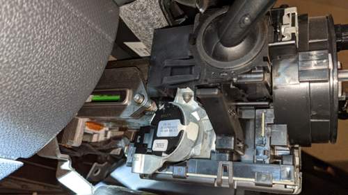

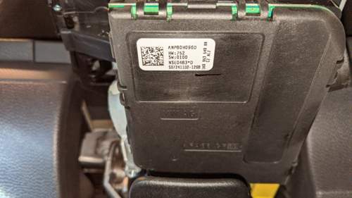

@magoo du fotografierst das Bordnetzsteuergerät, das hat nichts mit dem Lenksäulensteuergerät zu tun! Das befindet sich unter der Plastikschale, direkt unterm Lenkrad
https://youtu.be/Ek3rC9ghNmk
Zudem hast du nie geantwortet ob du mit VCDS im Motorsteuergerät auch wirklich die Codierung für Tempomat gemacht hast , das geschieht über einen Login Code
@homefs schrieb am 26. Juli 2022 um 17:20:45 Uhr:
Ich weiß wo das lenksäulensteuergerät ist, müssten man ein kabel ziehen würde es ja vom lenksäulensteuergerät zum wasserkasten weiter hinten links einpinnen, aber da hinten ist nix, was mich zu den entschluss kommen lässt das ich garnein kabel ziehen muss. Baujahr ist ja 07/2006.

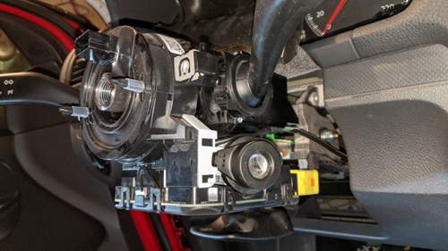

Das Kabel ist - wenn es schon verbaut ist - Bestandteil des Kabelbaums nach vorn in den motorraum, da siehst du eigentlich beim Bordnetzsteuergerät dann nichts. Zumindest in dein Foto der falsche Ausschnitt
Du müsstest von hinten, hinterm Schloss und auf Seite des Blinkerhebels zu dir hin fotografieren, genau andersrum
Da siehst du dann rechts die Airbag Kabel, links die Kabel vom Steuergerät
Wenn du alternativ mit VCDS prüfen willst, ob das Kabel schon liegt, kannst du unter den Erweiterten Messwerten im Motorsteuerung die Status Bits zur GRA / zum Tempomat prüfen. Da gibt es einen Punkt dafür
Steuergerät Position
Linke Seite Kabel GRA Tempomat
Rechts Airbag kabel
@homefs schrieb am 26. Juli 2022 um 17:31:38 Uhr:

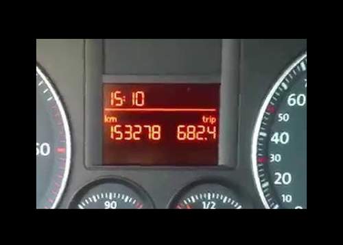

Naaaa nicht ganz golfer0510. Solange man den kleinen Bordcomputer hat ist auch Automatisch das richtige Lenksäulenstg verbaut. Da schon für den Bordcomputer das Midline Stg drin sitzt was auch den Tempomaten unterstützt. Highline wird nur für Mufu Lenkrad benötigt.
Nur wer KEINEN Bordcomputer hat, sprich das Display unten im Bild muss das Lenksäulenstg tauschen. Dann ist ein Lowline Lenksäulenstg verbaut. Nur beim Modelljahr 2004 und 2005, wie ich es weiter oben beschrieben habe mit der Fahrgestellnummer 10 Stelle, muss das Kabel zusätzlich noch rein vom Lenksäulenstg zur Koppelstelle im Wasserkasten egal was fürn Lenksäulenstg verbaut ist.
LowLine Tacho Golf 5 ohne Bordcomputer
