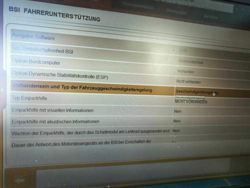

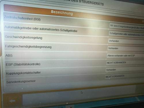

Ich habe bei meinem auch nachgerüstet auch freigeschaltet aber jedesmal wenn ich benutzen möchte sagt er : " Tempomat geschwindigkeit reg unmöglich"
Ich habe den Hebel mit dem Limiter habe aber nur Tempomat aktiviert. Kennt jemand den Fehler ?
Themenstarteram 10. September 2018 um 9:15
Ich glaube du musst beides aktivieren. Also anklicken „Geschwindigkeitsregelanlage mit Limiter“ als vorhanden anklicken. Einmal im Motorsteuergerät und einmal im COM 2005.
Ansonsten funktioniert der tempomat erst ab 4. gang und 40 km/h

@lenny1234 schrieb am 10. September 2018 um 11:15:18 Uhr:
Ich habe bereits die von dir erwähnten Sachen freigeschaltet leider das gleiche Problem.

Themenstarteram 11. September 2018 um 8:40
Hast du es auch sicher in beiden Steuergeräten beide Sacheb freigeschaltet und den Drehregler am schalter auch auf Geschwindigkeitsregelung und nicht auf Limiter?!
ich möchte dich keinesfalls als zu doof darstellen mit meinen Fragen. sowas ist mir auch schon zu Genüge passiert:-)
Nein kein Problem. Ich habe in beiden Steuergeräten aktiviert. Der Regler ist auf Tempomat eingestellt. Was ich merkwürdig finde ist dass der 2-3 sek aktiviert wieder deaktiviert mit der Meldung "Info " Geschwindigkeit reg unmöglich" "
Ich habe den Hebel von Valeo laut dem Verkäufer ein original Teil
Hier Mal paar Bilder
