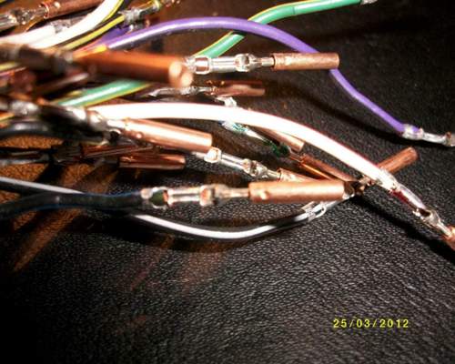

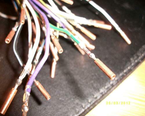

Hallo liebe Schraubergemeinde!
Ich rüste, dank eurer hilfreichen Unterstützung, auch gerade einen Tempomat in einem Mondeo TDCI nach.
Ich habe auch schon alle Schalter und Bedienelemente erfolgreich verbaut.
Nun hapert es leider an der Beschaffung geeigneter Steuergerätepins (hab einen c200-Stecker), da die umliegenden Verwerter nichts im Angebot haben.
Gibt es an anderen Fahrzeugen vergleichbare Pins, oder hat eventuell jemand von euch noch 5 Stück übrig?
man bekommt die bei Würth, nur leider kenne ich die Nummer nicht...
Moin
Könnte dir welche mit einem Stückchen Kabel dran anbieten. Sind allerdings für den C100, ob die im C200 identisch sind, weiß ich leider nicht.
Vielleicht erkennst du ja auf den Fotos, ob sie bei dir passen.
Falls ja, kannste dich gerne per PN melden 😉
Yogi
Md003037
Md003039
Md003044
sind nicht gleich... die einen sind rund, die andere irgendwie viereckig
