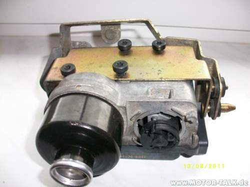

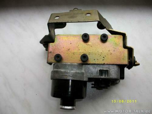

Falls noch ein Tempomatservo benötigt wird, einfach per PN melden ;)
Servo-mit-montierten-haltern-1
Servo-roh
