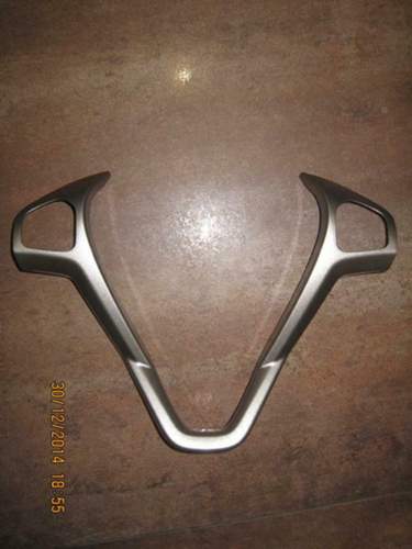

Braucht jemand Lenkradblende für Tempomat.
Die ist silber
Img-0643-2
Hast du auch das Kabel und die Schalter für Tempomat?
nur die blende
Kannst du mir denn sagen ob es das Kabel ud den Schalter einzeln gibt?
steht im Internet

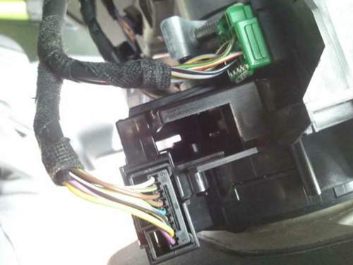

Pin 8 und 9 am schwarzen stecker muss belegt werden dann braucht man keine zusatzlichen Kabel zu verlegen dann lenkrad umbau.
Jemanden finden der per IDS alles einspielt
Temp
Der Stecker ist voll belegt. Ich meine das Stück zwischen Schalter und wickelfeder
Suche die blende für einen fiesta fürs tempomat am lenkrad
Sollte doch über Ford bestellbar sein. Ansonsten bei Ebay nachsehen, ein paar JA8 werden ja schon geschlachtet.
Die Blende gibt es einzeln bei Ford nicht, man müsste das ganze Lenkrad bestellen um an die Blende zu kommen.
Ich hab mir damals den Lack der Blende versaut und ich hab dann letzten Endes bei Ebay eine gefunden.
Frag mal mu88, der hat sich den Tempomat nachrüsten lassen bei einem Ford-Händler und dieser Händler muss ja irgendwie an die Blenden ran kommen 😉
