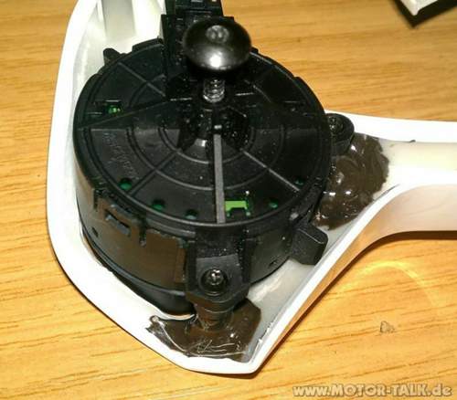

aus gegebenem Anlass (bin gerade am Nachrüsten) hier meine Erfahrung:
Ich habe eine normale Blende aus der Bucht jetzt auch aufgefräst, das Problem ist aber, dass der Original Schalter mit 3 Schrauben an der Blende fest ist und neben dem neuen "Loch" ist nur eine Halterung vorgesehen. :-(
Ich habe jetzt aus der 2.Blende vom Audio-Schalter 2 Haltebolzen abgeschnitten und in der neuen Blende aufgeklebt. Man kann sicherlich auch den Schalter einfach komplett festkleben..
Da man die Schittkanten sieht muss das ganze auch noch lackiert werden (oder foliert).
So langsam wird mir klar, warum H&H da soviel Geld für nimmt ;-)
Mich würde nur interessieren, wie die den Schalter befestigen.
Mein aktuelles Problem ist eher, dass ich einen 2009er habe, wo die 2 Leitungen vom Lenkrad-Schleifring zum Cluster (Tacho) fehlen. Also die auch noch nachrüsten :-(

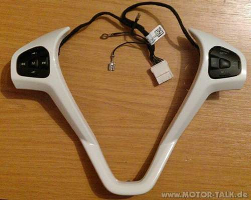

hier schonmal 2 Bilder vom Umbau
Imag0160
Imag0163

In Premnitz wollten die 125,- nur für die Blende mit dem Schalter und Kabel haben.
Mein Händler nimmt 190,- für ein nagelneues originales Lederlenkrad mit beiden Schaltern, von daher waren mir 125,- für eine aufgebohrte Blende einfach zuviel. Bohren kann ich selber, also hatte ich mir Spasseshalber eine Blende in der Bucht geschossen und es probiert. Alles in Allem waren es dann nur ~40,- für den Tempomat und ein paar Freunde mit der richtigen Hard- und Software.

Es wird nicht das ganze Lenkrad getauscht sondern der v förmige Rahmen
