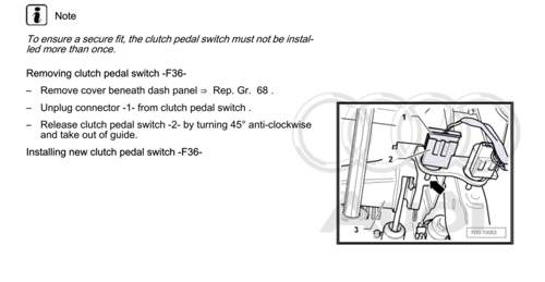

Moin Leute,
ich stehe vor einem kleinen Problem mit meinem Tempomaten und hoffe, ihr könnt mir weiterhelfen. Wie viele von euch sicherlich wissen, neigt der Kupplungsschalter dazu, den Dienst zu versagen. Aus diesem Grund habe ich mir einen neuen besorgt und eingebaut – der alte war tatsächlich defekt.
Nach dem Einbau war ich voller Vorfreude auf eine kleine Probefahrt, um alles auszuprobieren. Leider Fehlanzeige. Die Lampe am Kombiinstrument leuchtet immer noch nicht auf, und auch wenn ich die SET-Taste betätige, passiert auch nicht viel. Um mögliche Fehler auszulesen, habe ich den Fehlerspeicher überprüfen lassen, jedoch ohne konkrete Ergebnisse. Lediglich die Information, dass das Steuergerät GRA als verfügbar/aktiv anzeigt, konnten wir herausfinden. Da mir VCDS leider nicht zur Verfügung steht, war eine detaillierte Überprüfung des Hebels nicht möglich.
Nun liegt es nahe zu vermuten, dass auch der Lenkstockhebel defekt sein könnte. Bevor ich jedoch wahllos Teile austausche, würde ich gerne eure Erfahrungen und Einschätzungen dazu hören. Hat jemand von euch ähnliche Probleme gehabt und kann mir weiterhelfen?
Danke schon mal im Voraus für eure Unterstützung!

Möglicherweise ein Einbaufehler. Ich bin mir nicht mehr sicher, aber da war was, was man beim Einbau beachten muss. Schalter nicht rausziehen beim Einbau oder sowas. Viellechtmag das einer ergänzen.
@Rowdy_ffm schrieb am 1. Dezember 2023 um 14:20:07 Uhr:
Ich ergänze mal: Es gibt wohl alte und neuere Bauart des Schalters. Beim neueren kann man rejustieren. Wenn man es unterlässt, und man hat da schon rumgedrückt oder den Stift gezogen, dann klappt es vermutlich nicht. Hier mal eine Beschreibung von mir geschrieben, wo ich das erfolgreich hinbekommen hatte:
https://www.motor-talk.de/.../...denweiches-hochschalten-t5046678.html
Hier noch Einbauthread:
https://www.motor-talk.de/.../...er-ist-der-richtige-t5008937.html?...
