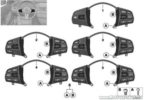

Ich konnte mittlerweile recherchieren, dass die Art.Nummer 61319316954 für die GRA (Tempomat) bei mir passt (Vorhanden ist Sportlenkrad mit Multifunktion und Limiter, aber ohne GRA).
Kann mir jemand sagen, warum es 2 Versionen gibt:
die 61319316954 mit LIM Taste und die 61319316952 mit SET Taste? Kann ich beide nehmen, bzw. welche Art. Nummer der F-Modelle könnte ich noch nehmen ?
Danke :-)
Die mit Limiter ist ohne GRA. Die mit der Set Taste ist mit GRA
@DenizRoethel schrieb am 29. März 2017 um 11:20:35 Uhr:
Ne, dass ist nicht korrekt. Ich meine diese unterschiedlichen Artikel:
Also Bild 2 und 3
In dem Bild habe ich momentan die Nummer 1
476823423534-2
Achso das ist eigenartig. Lediglich Reihenfolge anders
