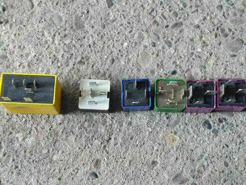

könnte mir eventuell jemand hier im forum weiter helfen und sagen ob es auch im z16se bj 2001 auch damit funktioniert?und sagen was ich dafür alles benötige? Tempomat habe ich erfolgreich nachgerüstet und möchte jetzt die anzeige im tacho haben.Tacho ist ein VDO.Danke im voraus.

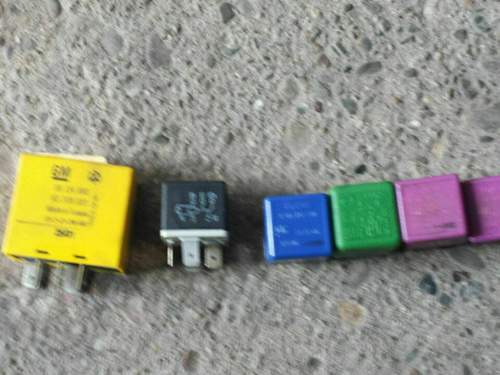

kann ich davon welche benutzen?
Relais1
Relais2

@doncali schrieb am 19. April 2021 um 15:41:11 Uhr:
blau und violet?

Grün, blau und violett.
Oder kauf neu .
Hier z.B.
https://www.ebay.de/.../353314104051
Da sind sogar Relaissockel mit Kabel dran dabei.
Ja.
Kannste auch diese Dioden verwenden.

spielt es keine rolle ob 4 oder 5 polige relais?
Spielt keine Rolle.
Nur die Relaisklemme 87 A nicht verwenden.
Dafür die Klemme 87.

habe es heute nach deiner schaltung eingebaut und funktioniert wie es soll.Danke nochmal.
