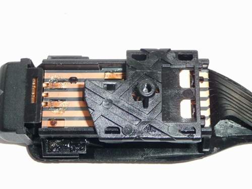

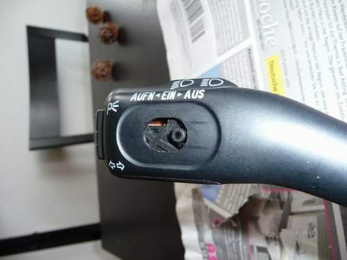

Den Tempomatschalter kannst Du von hinten öffenen. Der Deckel ist an ein paar Stellen mit Ösen in Widerhaken eingehakt. Kannst Du vorsichtig rausknibbeln.
Dann muss der Schieber ab. Totale Fummelei. Ich habe meinen mit der stumpfen Seite eines Küchenmessers rausgehebelt, ging aber nicht ohne (Angst-)Schweiß 😉

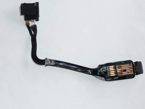

Dann geht alles recht einfach. Ich würde unbedingt alle Leiter durchmessen, und zwar zwischen Kontaktstelle am Schalter und Stecker. Dabei den Folienleiter bewegen um Wackelkontakte zu finden.
Hinterher putzen und mit Kontaktfett behandeln.
Wenn's dann nicht geht, war's was anderes 😉
Matthias
Ohne Schieber
Geöffnet Rückseite
Schieber Innenteil
