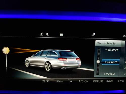

@Achswellenmanschette schrieb am 31. Juli 2018 um 17:16:09 Uhr:
Die neuen Modelle können nur noch bis +10 km/h Warnschwelle.
Hallo Schuuk und Achswellenmanschette. Meiner lief Mitte September 17 vom Band und ist somit auch ein 808 Modell. Und bei mir geht die Warnschwelle bis 30 Km/h über zulässiger Geschwindigkeit. Ist bei Fahrzeugassistenz im Verkehrszeichenassistenten einstellbar.
Daher würde mich mal interessieren was jetzt ein neues Fahrzeug ist. Mj 809?
20180731-223144
@Tunder EN
Danke für die Erklärung.
Habe nun auch selbst noch mal geguckt, auch wegen der Warnschwelle. Es geht auch noch wenn man auf die Favoritenleiste geht. Ganz rechts steht dann Favoriten hinzufügen. Anwählen und sich aussuchen was man gerne hätte.
@kubufi
Meiner ist von Juli 08 und die Warnschwelle geht definitiv nur bis maximal 10Km/h. Habe gestern noch mal nachgesehen.
Hallo Schuuk. Du meinst bestimmt Juli 18 und nicht 08. Aber dann müsstest du ein 809 Modell haben. Also wenn es Baudatum ist und nicht zulassungsdatum.
Hast recht, habe mich vertan, offensichtlich war ich noch nicht recht wach. 😉
Erstzulassung ist 06.06.2018, ist somit ein MJ808, habe auch noch das alte Lenkrad.
Eventuell das neue Petaxl-Update drauf?
Ansonsten ist es seltsam daß wir unterschiedliche Parameter haben.
