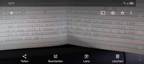

Servus, beim Blick in die "Zulassung" wegen Reifengröße ist mir der Eintrag wegen AHK aufgefallen. Wenn ich den Abkürzungsfimmel richtig deute, steht da: werksseitig montierte AHK ist mit Fahrdynamikstabilisierungssystem ( hätte ich auch abgekürzt) ausgestattet für Anhängerbetrieb Tempo 100 kmh.
Ich dachte immer, der Anhänger muss für 100 kmh zugelassen sein. Gibt es denn Autos mit AHK, bei denen man, vom Fahrzeug bedingt, nur 80 kmh fahren darf?
AHK
11 Antworten
Das Fahrdynamikstabilisierungssystem ist halt bis 100km/h Anhängerbetrieb geeignet.
Nicht mehr und nicht weniger.
Themenstarteram 3. Januar 2024 um 15:24
Wenn ich dann diese weisen Worte richtig interpretiere, darf, ohne diese Eintragung, mit AHK grds. nur 80 km/h gefahren werden. Auch wenn der Anhänger eine 100 km/h Zulassung hat.
Ich behaupte im Gespräch mit den Kollegen immer, die 100 beziehen sich auf die Kombination: Sowohl Zugfahrzeug als auch Anhänger müssen jeweils Voraussetzungen erfüllen, damit das Gespann 100 km/h fahren darf.

Das ist mir klar. Meine Frage ist, was soll die Eintragung in der Zulassung? Das hat doch mit dem Anhänger nix zu tun.
So wie ich das lese wird nur explizit hingewiesen, dass das Auto die Vorsissetzungen für den 100km/h Anhängerbetrieb erfüllt.

Ich wiederhole: das heißt, dass andere Autos, ohne diesen Eintrag mit Anhänger nie schneller als 80 km/h fahren dürfen, auch wenn der Anhänger mit 100 zugelassen ist.
Fazit: ohne Eintrag in der Zulassung nie schneller als 80!
Nö, es geht da um den Gewichtsfaktor. Nur so ist der Faktor 1,0 bzw. 1,2 anstatt 0,8 bzw. 1,1 gültig.
Der Eintrag vom ABS ist eigentlich nicht erforderlich. -> das hätte ich mir sparen können zu erwähnen.
@x5 france schrieb am 3. Januar 2024 um 20:41:00 Uhr:
Steht doch so oben: ohne diesen Eintrag muss eine Antischlingerkupplung (am Anhänger) zwingend verbaut sein, um die 100 fahren zu dürfen (außer bei Faktor 0,3).
Diesen Eintrag hatte übrigens schon mein Passat in 2006.
