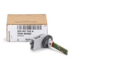

Hat jemand eine Ahnung was für eine Bauform (NTC, ein PTC oder was elektronisches) dieser Sensor ist?
Siehe Bild im Anhang...

Darf man fragen, wofür diese Informationen dienen soll ?
Themenstarteram 6. Februar 2023 um 13:26
Um das Ding zu reparieren.

Aber rechnet sich das...bei Gebrauchtpreisen um 13€ ?
https://www.ebay.de/sch/i.html?...
Neu...
https://www.ebay.de/itm/184651123196
Bei VW kostet das teil 42€....dann rechnet sich das sicher.

Hier nochmal abschließend die Lösung:
Ich kam nicht umhin das Teil neu zu kaufen weil nach der Forensik tatsächlich der SMD-Thermistor intern gebrochen ist. Das ist statistisch gesehen 1 zu 100 Millionen (un)möglich.
Das hat noch keiner gesehen oder gehört und ich vermute eine schlechte Charge des Vorlieferanten.
Wieder was (unnützes) gelernt.
Und ich gehe auch nicht mehr davon aus das zu Lebzeiten hier jemand nochmal dieses Problem haben wird.

Wo finde ich diesen Sensor ,einbauposition
Themenstarteram 5. Juli 2023 um 19:28
Hallo , jetzt sag bitte nicht bei dir ist das Ding auch kaputt gegangen? Ich hätte schwören können das ich das einzige arme Schwein auf der ganzen Welt bin bei dem das Ding kaputt gegangen ist? Der Sensor ist gut zugänglich von der Beifahrerseite im Fußraum. Ungefähr mittig im Dashboard.
