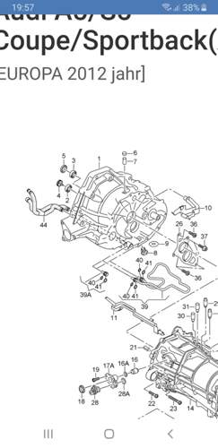

Cglc mit NEK getriebe haben noch Leitungen zum Getriebe.Die sind angeschlossen an kleine Kreislauf.
Screenshot-20240128-195721-samsung-internet
In der Leitung ist auch eine Pumpe eingebaut. Ich habe es heute nochmals angeschaut und dann hab ich die Leitung entdeckt. Die Leitung taucht bei ETKA nicht auf.
