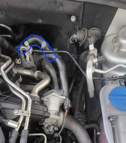

Ich habe eine Frage... Die werkstatt hat das Rückschlagventil gewechselt... leider wird das Fahrzeug überhaupt nicht mehr warm und hängt bei 60°C FEST. Gibt man gut gas geht er minimal drüber und direkt wieder runter auf die 60°C nachdem der Gasfuß wieder still ist. Vorher brauchte er 40km bis er warm ist und jetzt wird er gar nicht mehr warm..
Da er hecktisch unterwegs war und es gerade auf die schnelle das Bauteil wechselte, kann es sein das er falschrum ist? Der Schlauch vom Ventil ist jetzt nämlich EISKALT und die kälte überträgt sich halt auf die anderen warmen schläuche herüber...
Anhang: Blau markiert ist wo jetzt nach dem umbau eiskalt ist... ich nähme an dieser schlauch muss warm sein oder?

Ja, sollte warm werden.
Ist glaube ich der Bypass vom AGR Thermostat.

Also ist mein Ventil falsch herum eingebaut worden? Vorher war wenigstens eine Seite warm... jetzt alles Eiskalt..

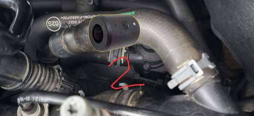

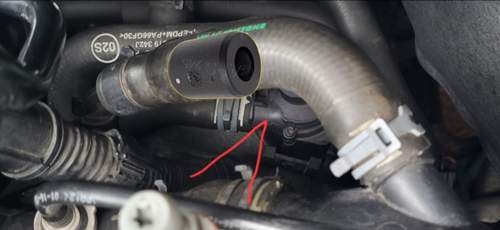

@flyingfox56 wie rum muss das Rückschlagventil im schlauch bitte liegen? Habe die Vermutung mein Mechaniker hat aus Hektik das Ventil falsch herum installiert... ich habe zwei bilder mit der Nummerierung, wäre cool wenn du es weißt (ich weiß du hast es selbst gewechselt) An andere die das Rückschlagventil selber ordnungsgemäß ausgetauscht haben bitte bescheid geben... ich werde morgen fragen wie rum er das einbaute.
Danke
RV Pos1?
RV Pos2?
Der Rückschlagventil-Schlauch sollte neben einer VAG-TN auch eine Markierung für die Fließrichtung o.ä. haben. Da könntet ihr vergleichen.
Flussrichtung vom Motor weg, Bild 2

Bild 2 ist richtig also wenn ich dich verstehe, richtig?
Ich dachte das warme wasser kommt von der rechten seite und das kalte von der linken, weshalb mir bild 1 auch plausibel vorkam.
@flyingfox56 und alle anderen, schaut mal bitte auf meine zwei Bilder... im Bild 1 ist die Zahl 4 richtig rum auf dem Ventil und Bild 2 falsch herum? Ist das der Grund warum ALLE Audi A4 2.0 TDI damit Probleme haben? Vielleicht hat Audi vom Werk das ding falsch eingebaut? Oder ich bin einfach Banane gerade und die flussrichtung ist von links nach rechts und das Teil zeigt den Pfeil nach rechts in Bild 2.

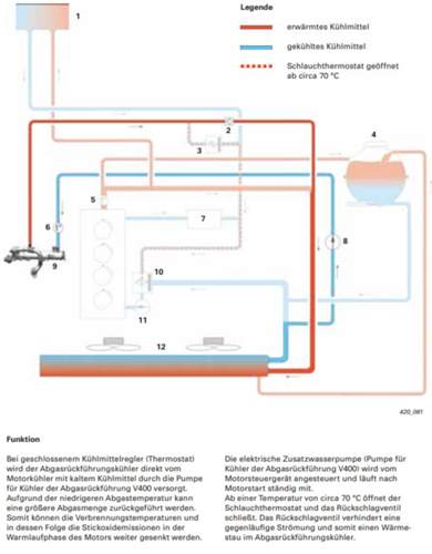

Anhang: Hier sind Audi Original Dokumente zum Kreislauf, diese sollten auch selbst zu finden sein unter "Selbststudienprogramm 420" von Audi. Noch nebenbei erwähnt, die Rückführung von meinem AGR-Kühler ist komplett kalt und er ist momentan auch unter verdacht.
Ea-189-kreislauf
