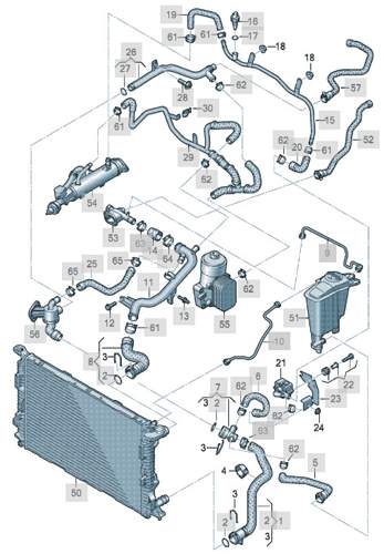

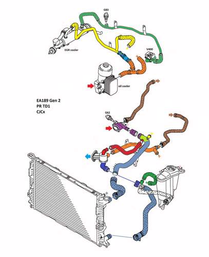

Habe eine Seite gefunden, wo man den Kühlkreislauf heraussuchen kann, passend zu seinem Fahrzeug.
Link: https://7zap.com/de/catalog/cars/
Hier zu meinem Audi, zumindest muss ich davon ausgehen: https://7zap.com/.../10102->10473->10888/28790%7C---coolant+cooling+system/
Bei Nummer -62 sollte dieser Schlauch mit dem Thermostat sein. Mit diesen Informationen finde ich bestimmt was! Danke an alle die sich soweit dafür Beteiligen!
Kuehlkreislauf-ea288-cjcd
Ea189-gen2-kuehlung
Das Rohr mit der Nr.29, am Ende ist das Schlauchthermostat. Genau an der selben Position wie beim EA189.

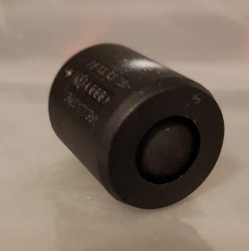

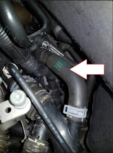

Servus Leute, ich habe vielleicht die Ursache gefunden, weshalb die FaceLift Modelle (CJCA,CJCB,CJCD,CGLC,... usw.) nicht warm werden.... nämlich ist es ein weiterer Schlauch, lokalisiert oberhalb vom Schlauchthermostat.
Zu den Bildern: Die Bilder sind von einem Facelift und meiner hat diesen Schlauch ebenfalls, ich werde morgen zu meinem Mechaniker fahren und bitten diesen Schlauch neben dem Schlauchthermostat zusätzlich zu wechseln. (falls möglich). Ich werde auch ein Bild von meinem Schlauch mit der Part Nummer schicken (CJCD 150ps Diesel)
Hoffe ich konnte behilflich sein!
Ventil-im-ventilschlauch
Ventilschlauch-facelift
