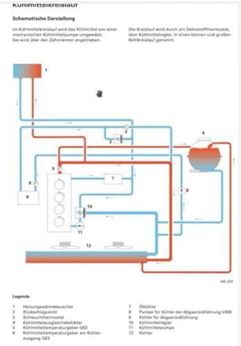

Hallo Zusammen,
ich habe mir vor kurzem einen Audi A4 Avant 2.0 TDI 8K 177 PS (CGLC), BJ 05/2012 gekauft.
Ich habe das Problem, dass ich den Motor kaum auf Betriebstemperatur bekomme, und wenn ich es dann doch irgendwie schaffe, fällt sie sofort wieder ab.
D.h. ich bekomme den Motor nur bei Autobahnfahrten bei Volllast warm (auf 90° Kühlmitteltemperatur) und sobald ich von der Autobahn runterfahre oder die Geschwindigkeit reduziere (z.B. konstant 120 km/h fahre) fällt die Kühlmitteltemperatur sofort auf 60 - 70° runter. (Sogar nach einer 3 Stündigen Autobahnfahrt mit beinahe durchgehend 180 km/h, das selbe Problem ...das ganze bei ca. 8° Außentemperatur)
Nach Reklamation hat der Freundliche auf Kulanz den Temperaturgeber für den Kühlkreislauf + Thermostat + Temperaturgeber am AGR gewechselt.
Leider ohne Erfolg.
Mir macht das Sorgen, da ich das so nicht kenne.
Ich fahre oft aus Berufsgründen sehr viele verschiedene Autos (überwiegend VW und Audi´s mit Hauptsächlich 2.0 TDI´s) und das ist bisher noch nie passiert. Außer vielleicht bei extremen minus Temperaturen.
Könnte noch etwas anderes defektes der Grund dafür sein?
Ich bin ziemlich verzweifelt und wäre für jeden Hinweis Dankbar.
Vielen Dank für eure Hilfe.

Habe mir ein neues TH 5 75 Schlauchthermostat bestellt und mit Wasser gefüllt.
Zu meiner Verwunderung ist das Wasser in Pfeilrichtung leicht durchgelaufen.
Ich habe es dann zerlegt und festgestellt, dass im langen Teil wo der Stift vom Thermostat sitzt, einer der 3 Stege eine Vertiefung hat und das Thermostat gar nicht richtig dichten kann.
Habe dann ein altes originales zerlegt und auch dort ist es so, dass ein Steg auch eine Vertiefung hat.
So gesehen, auch wenn das Thermostat noch geschlossen ist, fliesst immer Kühlwasser durchs Thermostat.
Vielleicht ist das ja der Grund für die Temperaturprobleme.
Könnte evtl durch das Abgas Update so sein.
Durch die erhöhte AGR Rate wird vermutlich früher und mehr Kühlwasser durch den AGR Kühler gepumpt.
Der AGR Vorlauf bezieht sein Wasser vom großen (kalten) Kühlkreislauf.
Wäre interessant ob dieses Temperatur Problem schon vor dem Abgas Update bestand oder erst danach aufgetreten ist.
Mir fehlen dafür leider Referenzen bzw kenne ich niemanden der einen EA189 evo2 Motor mit erstauslieferungs Software hat.
Das 80 Grad Schlauchthermostat habe ich vor einigen Tagen eingebaut, leider brachte es nicht die erhoffte Verbesserung.
Heute habe ich (etwas laienhaft) den Wasserzulauf zum AGR Vorlauf blind geschlossen.
Der AGR Wasservorlauf wurde nun mit dem Wasserrücklauf vom Heizungs Wärmetauscher verbunden.
Da wir heute um die +3 Grad hatten kann ich noch nichts genaues dazu sagen, da der Motor auch noch restwärme hatte.
Es wird sich wohl morgen früh am Weg zur Arbeit zeigen ob es was gebracht hat.
Ich halte euch auf dem laufenden.

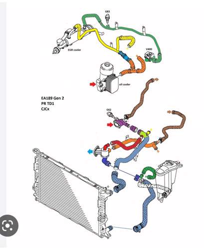

Muss noch mein AGR-Kühler-Bypass prüfen, hab mal den AGR-Rücklauf (gelber Schlauch im Bild oben) angegriffen und der war gerademal lauwarm.
Hat da ev. schon wer Erfahrungen, was nach dem AGR-Kühler an Temperatur so sein sollte?
Das wäre ja dann auch die Temp, welche entscheidet, wann das Schlauchthermostat aufgeht.
Was mich an dem Kühldesign aber schon irgendwie irritiert - der AGR-Rücklauf (Gelb) geht ja zum Kühlereingang. Nur an dieser Kreuzung befindet sich auch der rote Schlauch - wer sagt dem Wasser jetzt, dass es weiter zum Kühler muss, und nicht wieder in den Motor (roter Schlauch)?
Ein Beitrag hat ja auch erwähnt, dass nach Wasserpumptentausch das Problem aufgetreten ist - ev. gibt es einfach Wasserpumpen mit unterschiedlichem Durchsatz
https://www.motor-talk.de/.../...t-gleich-wieder-aus-t5140027.html?...
Der AGR Rücklauf geht ja in den Motor zurück (rote Leitung oder je nach Temperatur durch den Ölkühler).
Das Problem besteht darin das der AGR Vorlauf sein Wasser vom kalten großen Kreislauf bezieht.
Je nach dem wie hoch die AGR Rate ist, wird mehr oder weniger kaltes Wasser vom großen Kreislauf gezogen.
Wäre meiner Ansicht nach mit einem defekten Hauptthermostat vergleichbar das immer leicht geöffnet ist.
Hab meinen AGR Vorlauf nun am Heizungs Rücklauf angeschlossen.
Kühlwasser und Motoröl werden nun viel schneller warm.
Wie es sich dann bei warmen Außentemperaturen verhält muß ich noch testen.
Derzeit bei +10 Grad hab ich 90 - 100 Grad Öl Temperatur bei StVO konformer Fahrweise.
Bei Sportlicher Fahrweise komm ich derzeit auf ca 110 Grad Öl Temperatur
Ob ich das so lassen kann wird sich noch zeigen.
DURCH den Ölkühler geht das AGR-Wasser aber nicht
AGR-Rücklauf >70°C (Schlauchthermostat offen - ORANGENE Leitung)
Also wenn der AGR Rücklauf eine hohe Temperatur hat, und beim Aufwärmen hilft, hab ich kein Problem damit, wenn das wieder in den kleinen Kreislauf zurück geht (daher die Frage nach Erfahrungswerten der AGR-Rücklauf-Temp)
AGR-Rücklauf <70°C (Schlauchthermostat zu - GELBE Leitung)
Hier ist eben die Frage, ob das AGR-Wasser tatsächlich zum Motor geht, oder eben (so wie designed - vermute ich - in den Kühler zurück) Aber ich bin kein Strömungstechniker. Für mich stellt sich aber die Frage - was verhindert, dass warmes Wasser vom kleinen Kühlkreislauf in den Kühler geht und was verhindert, das AGR-Wasser in den kleinen Kühlkreislauf kommt. ICH kann die Frage nicht beantworten und ICH kann nicht mit Gewissheit behaupten, dass Kühlwasser vom AGR in den kleinen Kreislauf kommt.
Übrigens macht das Haupt-Thermostat die rote Leitung irgendwann dicht. Wann das genau passiert, weiß ich nicht und kann ich nicht im Netz finden (Ich nehme aber mal an, wenn die Idee ist von dort warmes Wasser zu beziehen - wird das eher in Richtung Betriebstemperatur sein)
Mir ist schon klar, dass das Wasser aus dem kalten Kreislauf bezogen wird, nur wenn ich nicht weiß, wie sehr der AGR-Kühler das Wasser aufwärmt bzw. ob das Wasser überhaupt in den kleinen Kreislauf zurück geht, sind das alles nur Mutmaßungen
Da wieder die Frage - Temp nach dem AGR-Kühler :) Ich glaub ich muss - nachdem ich die Bypass-Klappe repariert hab - dort mal einen Sensor reinhängen.
Bzgl. Heizung Rücklauf an AGR Vorlauf - der Sensor dort heißt Temperatur nach Kühleraustritt - ist also die Information ans Steuergerät, welche Temperatur der Kühler liefert. Ich weiß nicht was genau der Temperaturfühler regelt, aber ich würde Fehlermeldungen erwarten, so wie "Kühler kühlt nicht genug" oder dass die Lüfter auf volle Leistung gehen, irgendwelche komischen Reaktionen vom Auto halt :)
Aber durchaus ein interessanter Test, ich würde aber nicht lange Zeit damit rumfahren :S

Bin schon gespannt ob bald ein paar Rückmeldungen kommen - MEIN AGR BYPASS SITZT AUCH FEST!! :)
Der festsitzende AGR-Bypass hätte den netten Nebeneffekt, dass wirklich komplett kaltes Wasser (nicht vom AGR aufgewärmt) an die Gelb-Rot-Blau Kreuzung kommt
