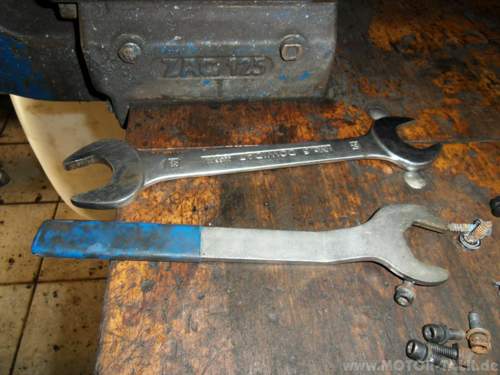

habe an meinem X5 E53 im Frühjahr einen neuen Thermostat eingebaut.
Den ganzen Sommer hatte ich keine Probleme, dass er die Temperatur erreicht.
Wenn ich jetzt bei dem Wetter auf der Landstraße fahre ist auch noch alles gut.
Wenn ich aber länger bei Tempo 130 fahre, zieht es mir die Temperatur bis auf den linken Strich herunter. Werde ich wieder langsamer steigt sie wieder bis zur Mitte.
Hat jemand eine Idee, was das sein könnte...

Insgesamt ca. 10 Liter im Kühlsystem.
Ja, es gibt eine Ablassschraube am Motor, liegt auf der Auspuffseite, mittig (M57 vor TÜ).
Beim Befüllen (Entlüfterschrauben Auf) Zündung Ein, Max Temp einstellen, Gebläse auf Min, bis zum max Kaltstand befüllen, Entlüfterschrauben schließen (sobald Kühlwasser ohne Luft austritt), Ausgleichsbehälter schließen.
Motor ca. 5Min an, dann nochmals nachfüllen, das gleiche nochmal.
Glaube dann sollte es passen.

Ich hab nichts abgelassen und die Brühe, die beim abschrauben vom Thermostat mitkam, einfach laufen lassen. Aufgefüllt hab ich hinterher vielleicht 1 Liter.
Wenn die Kühlflüssigkeit komplett abgelassen wird ist das entlüften etwas umfangreicher, als oben beschrieben.
So, mein Thermostat ist auch gewechselt, war kein großes Ding. Habe das Kühlmittel nur am Thermostat direkt abgelassen, so musste ich nachher ca. 4,5l Kühlmittel auffüllen.
Um den Viscolüfter abzuschrauben sollte man 2 32er Schlüssel haben, einer ist idealer Weise flach wie auf dem Foto.
Der Motor wird jetzt viel schneller warm und die Verbrauchsanzeige zeigt ca. 2l weniger Diesel.

32
bin auch gerade fertig geworden.
Mit meinem neu erstandenen 32er und Gegenhalten mit einer Rohrzange ging der Lüfter kinderleicht ab.
Blöderweise war der Schraubenkopf der Ablaßschraube unten am Küher abgerissen, so dass ich auch ohne vorherige Entleerung des Kühlsystems den Thermostaten gewechselt habe. War ein bisschen Sauerei, aber es ging. 4 Liter nachgefüllt und gut.
Nun erreicht der Dicke wieder 90 Grad (bei 0 Grad Aussentemperatur und 2500 U/min). Im Stadtverkehr so bei 1500 U/min geht die Temperatur dann auf 87 - 88 Grad zurück.
Vor dem Tausch habe ich bei Vollast gerademal 73 Grad erreicht.
Jetzt steht auch der Zeiger wieder senkrecht (ich meine den der Temperaturanzeige ;-)).
Danke für Eure Hilfe.
