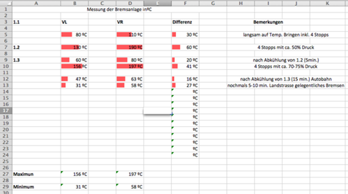

Nach einer ausführlichen Beschreibung von aixcessive, habe ich mich heute Morgen an's Werk gemacht und Punkt 1.1 bis 1.4 erledigt.
Das Ergebnis sieht so aus.

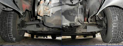

Ist es möglich, das bei mir die Luftzufuhr für die Bremse fehlt??
Habe mal ein Bild gemacht…
Unbenannt-1
Zerlegen und schaun, ob die Bolzen und Beläge auch nicht festgegammelt sind.
Sollte da alles frei sein, würde ich nen anderen Bremssattel raten. 😉
