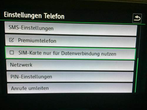

Bei Gelegenheit mache ich jetzt endlich mal ein Foto von den Einstellungen bei der PFSE in der Hoffnung dass es dann klarer wird...
Hi, vielen Dank für die Hilfe ... ein Foto wäre natürlich optimal :-)

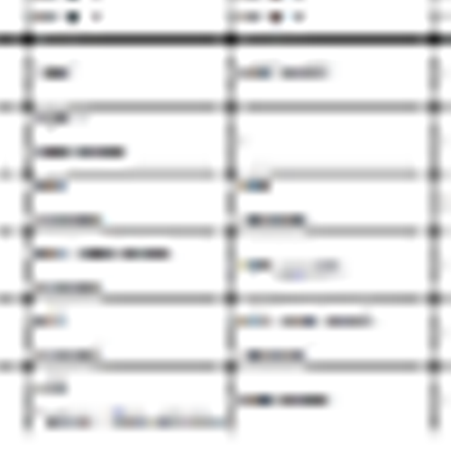

Klar geht das. Deswegen die Kopplung des Handies über BT in dem Fall. Dann ist es kein HFP (handfreeprofile) sondern PBAP. Man muss das Handy also einmalig zweimal koppeln wenn maan zwischen HFP und reiner Lieferung der Kontaktdaten wechseln will.
Und hier nochmals zum 3. mal die Aufstellung der Kombinationsmöglichkeiten.
So, wie versprochen ein paar screenshots.
bild 1: Es wird bei Verwendung der SIM zum Telefonieren dies auch so angezeigt. Das gepaarte Telefon (hier iphone) wird wie ein zweites Telefon angezeigt und das entsprechende Protokoll am Symbol zu sehen. Im oberen Bereich ist auch das wlan (mit der Anzahl der gekoppelten Geräte) sowie der Status der Netzverbindung der SIM-Karte zu sehen.
Die weiteren Bilder sollten selbsterklärend sein hoffentlich.
