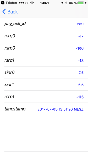

Ich beschäftige mich auch gerade wieder mit diesem Thema,
Wenn ich das Iphone7 in die Wireless Ablage lege (ohne QI) schwächt sich das Signal, welches im Navi angezeigt wird, eher ab. Eine Verbesserung des Signals habe ich noch nicht erlebt.
Wie hast Du das getestet ? Muss man am IPhone noch irgendwas einstellen ?

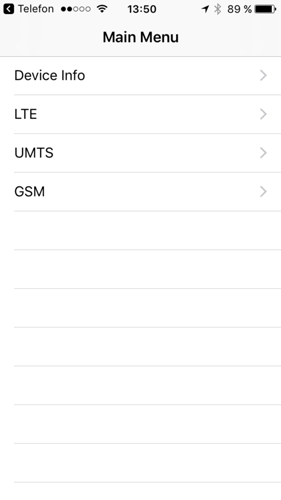

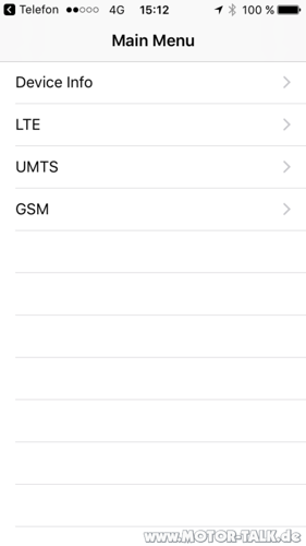

Ihr könnt mal den Fieldtest am iPhone einstellen, dann sieht man die DB Werte am iPhone. https://www.macwelt.de/.../...fang-mit-Field-Test-pruefen-8653407.html Niedrigere Werte sind besser. Und immer am iPhone selbst schauen, nicht am Navi.
@br403 schrieb am 5. Juli 2017 um 09:26:08 Uhr:
ok danke, das werde ich mal versuchen. Wenn auch nicht so leicht wenn das Handy in der Schale liegt...
Ich habe, das getestet außerhalb der Wireless Charging Ablage zeigt das iPhone SE -98 dBm in der Ablage -92 dBm also scheint wirklich die Außenantenne genutzt zu werden!
