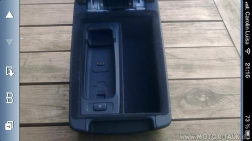

Hallo Leute,
ich habe in meiner MAL eine Telefonhalterung verbaut welche ich gern ausbauen möchte.
Kann mir jemand sagen wie man das Teil raus bekommt.
Gruß Micha

Das Teil kriegt man nur mit etwas Gewalt raus.
Also ordentlich zupacken und nach oben ziehen.
Ich hab beim ersten Versuch auch gezweifelt.:confused:
Willi

also wenn wir vom 4F sprechen, die ist eigentlich geclipst von unten. Hast halt dann ein Loch, so wie zwischen Tirol und Voralberg! :D

Das BT sollte noch gehen, die Fehlermeldung erscheint im Protokoll...
Die Halterung lässt sich einfach nach oben raus ziehen, man brauch allerdings schon ein bisschen Kraft...

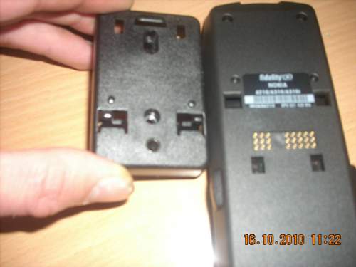

Also eine flache Platte ist es nicht, das ist ne Halterung in die ein ich glaube Telefon (glaube Siemens) eingelegt werden kann.
Reicht dir diese Angabe oder soll ich mal versuchen ein Bild hochzuladen (hab das nämlich noch nie gemacht, wäre also mein Bilder-hochlade-Einstand).
zieh die Telefonhalterung mal nach hinten und dann vorne nach oben..
Wenn das net geht stell mal ein Pic rein was bei dir verbaut ist.
Gibt ja mehrere Möglichkeiten für Telefon im Dicken! :D
am 15. Oktober 2010 um 21:09

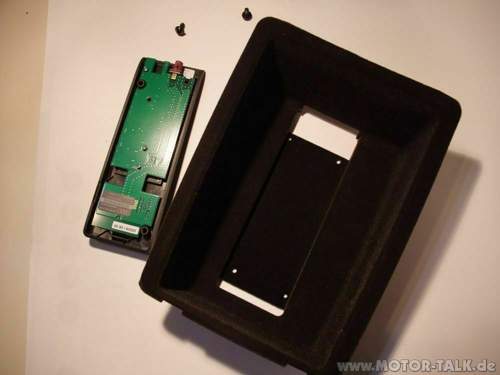

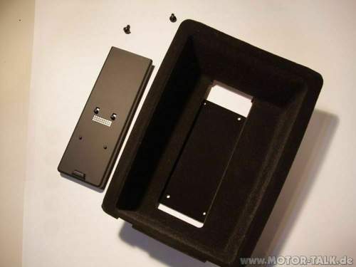

Hab nun die Telefonaufnahme aus/abgebaut. Man das Ding hält wirklich gut, man braucht schon etwas Mut um da einfach fest nach oben zu ziehen weil man meint gleich geht's kaputt ;)
Ist dann übrigens eine Aufnahme für Motorola V300/400/500/550/600/620 und E550 (so steht's zumindest auf dem Teil drauf.
Hab Bilder gemacht, nun würde mich noch interessieren wie ich die Aufnahmeplatte weg bekomme.
Das BT funktioniert übrigens auch nach dem Ausbau tadellos.
jou genau, das Unterteil ist enweder geclipst oder geschraubt. Wennst bis morgen wartest, schau ich in den Anleitungen nach wie die genau raugeht..
Dazu brauch ich aber dein Bj und deine email per PN...

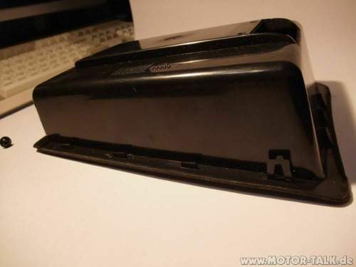

Diese ist von unten verschraubt mit zwei Schrauben. Du musst daher das Innenleben der MAL ausbauen, um die Grundplatte entfernen zu können. Das Innenleben ist lediglich eingeclipst.
Wenn du die Klappe der MAL geöffnet hast hebelst du das Innenleben von der Schanierseite der Klappe her aus. Du musst dann noch die Kabel abziehen, dann kannst du das Innenleben rausnehmen und die zwei Schrauben entfernen. Die Grundplatte fällt dann raus.
Anbei noch ein paar Blder.
Dscf1680b-mal-innenleben-halteoesen
Dscf1677b-mal-grundplatte-ausgebaut
Dscf1676b-mal-grundplatte-ausgebaut
