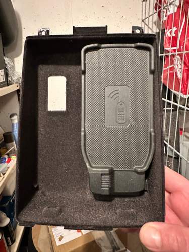

Vileicht falsch ausgedrückt aber ja das teil der Armlehne ist ein Verstärker für eigene Mobiltelefon und nicht eingebaute Mobiltelefon. Wenn du eingebaute Mobiltelefon hast dann hast du auch keinen Verstärker in der Armlehne. das Teil unterstützt nur 2G-3G und keine LTE. Mit eingebaute SIM Slot kannst über Außenantenne telefonieren und der Empfang ist Prima man braucht nur eine zweite SIM karte, aber immer wieder kompliziert wenn du noch eigene Mobiltelefon benutzt. Der Themen Starter nutzt einen Eigene Mobiltelefon was fasst alle nutzen und durch Dämmglass hast schlechte Empfang weil der Verkäufer wenn verbaut ist unterstützt keine LTE!
Auf dem Bild kannst sehen wie Verstärker für Mobiltelefon in der Armlehne aussieht.

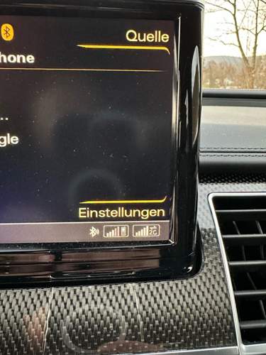

Hast du diesen Verstärker drin? Vorher hast du vielleicht 3G netzt gehabt und jetzt in Deutschland fasst überall 3G Netzt aus. Probier über SIM-Slot dann hast du Empfang über Außenantenne, aber wie gesagt ist kompliziert wenn du draußen Telefonat gestartet hast und steigst ins Auto ein da wird nicht mehr weiter über FSE Gespräch geführt weil dann nur über Autotelefon bzw. SIM slot funktioniert. Mann muss eigene Mobiltelefon auflegen und über das Auto wieder Nummer wählen wenn du über FSE telefonieren möchtest. Genauso wie WhatsApp Anrufe bekommst du auch nicht mehr auf FSE sondern nur auf eigene Mobiltelefon
Links Empfang eigenes Mobiltelefon im Auto mit Dammglas und Sonneschutzverglasung und Rechts SIM-Slot über Außenantenne obwohl Gleiche netzt und gleiche Ort ist

Gut das ich hier das Bild von dir habe. Ist die Anzeige 2G normal? Bei mir ist auch nur 2G vorhanden, das begründet den schlechten Internet Empfang?
Viele Grüße…
Viele Grüße…
