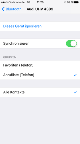

Hast du bereits im Menü deines iPhone unter:
Einstellungen -> Bluetooth -> Audi UHV xxxx -> Info Symbol
Nachgeschaut ob folgende Haken wie in meinem Screenshot gesetzt sind?
Favoriten brauchst nicht anhaken weil es nicht unterstützt wird.

Ja das habe ich alles schon probiert

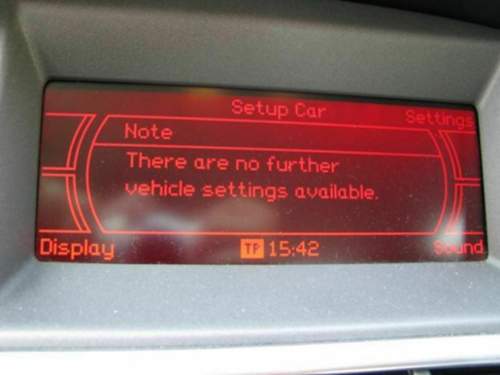

By the Way
Du hast kein Monochrome Display. Das gab es nur beim 2G Basic. Das ist zum einen deutlich kleiner und zum anderen nur in rot.
Was meinst du mit nur rot?
Telefon ist doch grün
Navi ist blau
Und Music orange
Das ist ein Monochrome Display. Und das ist nur rot.
