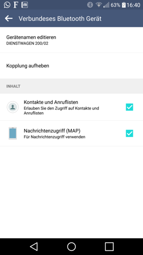

Wundert mich, denn im Dienstwagen (Golf 7) kommt die Anfrage nach der Berechtigung (siehe Screenshot).
Wie man im vorigen Post sehen konnte ist für den Audi nur Anruf Audio angewählt, dennoch übernimmt er auch die Anruflisten, die ja aber eigentlich nur über die Kontaktberechtigung laufen.
Screenshot-2017-02-17-16-40-45

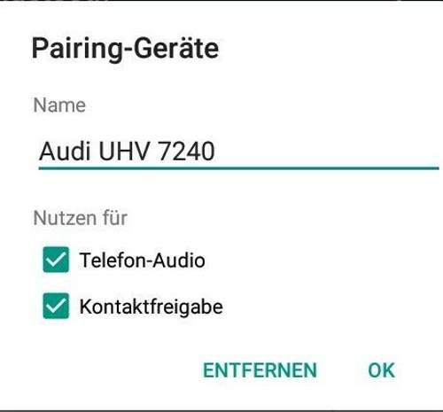

Wundert mich jetzt auch...denn bei mir steht es mit drin
-20170217-164800
