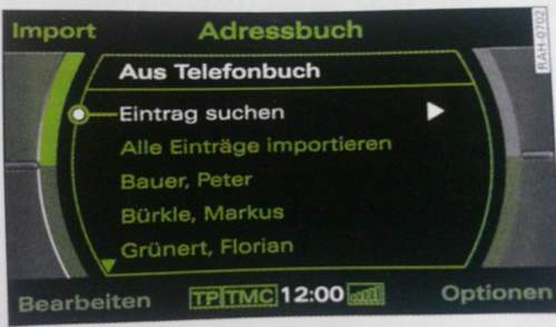

Telefonbuch einträge vom Handy ins MMI Adressbuch Importieren?
Audi A6 C6/4F
Hallo
wollte wissen ob ich die Telefonbuch einträge von meinem Nokia Handy direkt ins MMI adressbuch importieren kann oder ob ich alles einzeln eingeben muss.
Kann man dann z.b. Gewählte Rufnummern,Anrufe in Abwesenheit etc. sehen ??
Gruss

Das Bild ist von einem 3G... nicht vom 2G 😉
Du bist im Adressbuch...oben links steht "Import" oder ? Eintrag suchen und hinzufügen.. oder alle kopieren ?!
Warum machst Du es so umständlich ? Telefonbuch reicht Dir nicht ? Da liest er es direkt aus dem Handy...
Oder verstehe ich das Problem immernoch nicht ?

Da liegt ja das Problem, das MMI liest eben nicht die Nummern aus dem Handy und bei klick auf Import bleibt alles grau also nix mit suche o.ä.
Sprich ich sehe nur das Adressbuch aber nicht das Telefonbuch
Nach "klick" auf IMPORT kommt das
So seht es in der BA

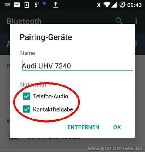

In den BT einstellungen steht bei Audi UHVxxx auch Telefon und Kontakte angekreutzt ?
Kontakte
@derSentinel schrieb am 30. Dez. 2016 um 09:58:58 Uhr:
Merkwürdig...
Ja... Handy fragt ja auch und da stimme ich immer zu.
Deswegen verwundert mich das ganze ja, weil alle Einstellungen im Handy passen...

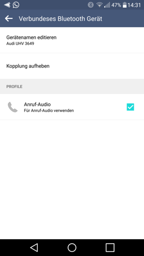

Moin moin,
um noch mal auf das Thema zu sprechen zu kommen:
Ich kann mein Handy (LG G3) problemlos mit meinem A6 verbinden, nach circa 5 Minuten zeigt er mir dann auch meine gewählten Nummern, angenommenen Anrufe und meine verpassten Anrufe an. Jedoch erhalte ich auf meinem Handy nicht die Frage nach der Berechtigung für Kontakte, es steht dort lediglich Anruf-Audio (zu sehen im Screenshot).
Woran kann das liegen? Alle anderen Einstellungen im MMI hab ich soweit vorgenommen dass die Kotakte nur aus dem Telefonspeicher importiert werden sollen.
Auch habe ich die Verbindung komplett gelöscht und neu eingerichtet.
Gruß Dennis
Screenshot-2017-02-17-14-31-05
Was hat das LG3 für ein Betriebssystem ?
Die Abfrage, von der hier gesprochen wurde, kommt beim Android Betriebssystem.
