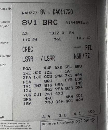

Hallo, kann mir einer sagen, welche PR-Nummer bzw. Welche Teilenummer ich für Folgendes benötige:
Stoßdämpfer vorne
Stoßdämpfer hinten
Domlager vorne
Domlager hinten
Staubschutzmanschette vorne
Staubschutzmanschette hinten
Im Anhang meine pr nummern
Lg
Pr nummern
2 Antworten
gelöscht - sorry, aber ich war im falschen Film.
G02 sind die vorderen Stossdämpfer OEM 5Q0413023DB
https://m.autodoc.nl/bilstein/7503786
1JC = Rear shock absorption for sports design OEM 5Q0513029EC
https://m.autodoc.nl/bilstein/9129438
