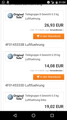

Hi Leute, hab meinen VfL Standartstoßfänger samt Nsw und Ladeluftrohr links zerlegt.
Hab jetzt soweit alles zusammen mir fehlt nur noch der linke luftkanal. Hab einen VfL S-line Stoßfänger bestellt. Ändert sich auch was am Kanal oder kann ich einen bestellen der meinem ähnlich ist? Hab den dicken noch nicht auseinandergenommen kann mir vielleicht jemand die richtige Teilenummer sagen? Hab schon herausgefunden dass es 4F0 145 333 ist aber für was stehen die ganzen Buchstaben noch dran?
Screenshot-20160315-010419
