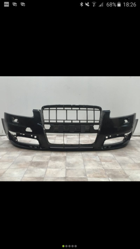

Mir geht es ähnlich, würde gerne diese Stoßstange kaufen, bin mir aber nicht sicher, ob das eine VFL S-Line ist.
Bin etwas über die Teilenummer verunsichert, weil die Nummer irgendwie noch keinem untergekommen ist, ist die 4F0 807 437 (S).
Wäre toll, wenn mich kurz einer aufklären könnte bevor sie verkauft ist.Danke und Gruss gazzia
Screenshot-2015-11-08-18-26-18
In der Anzeige sind die seitlichen Löcher für PDC zu sehen. Wenn es eine FL wäre hätte sie vorne auch Löcher. Beim VFL sind die Löcher in der Kennzeichenblende.
Also VFL S-Line......
Das hab ich mir schon gedacht, aber ich war mir nicht sicher ob es eine VFL Standard ist.
Ich bin noch immer wegen der Teilenummer 4F0 807 437 (S) verwirrt. Kann es sein das das eine S6 Stange ist?
