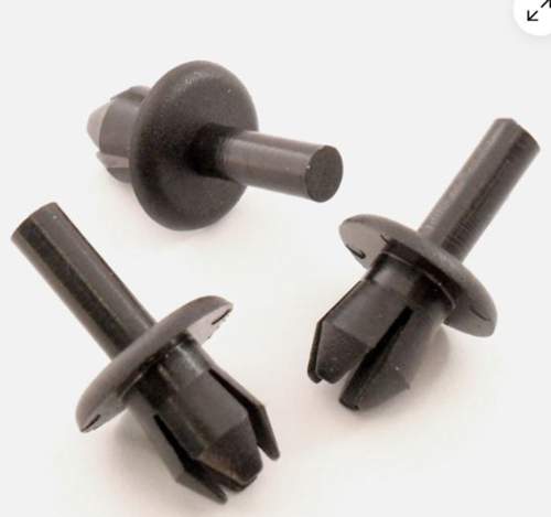

Hi zusammen,
Benötige die Teilenummer der abgebildeten Spreizniete - Verbaut in meiner Audi S3 Limousine aus dem Jahre 2019 (Radhausschale vorne).
Spreizniete mit Stift, der leider flöten gehen kann... Zur Vorsicht und weils bereits vorkam möchte ich diese Spreiznieten mal für das Arsenal daheim bestellen.
Der Händler tut sich schwer., da es wohl diverse Durchmesser gäbe?! Doch wohl nicht für eine einfach Limo?! Würde mich wundern, wenn das nicht alles identisch wäre.
Im Netz finde ich nur den kompletten Reparatur-Satz bzw. Nachbauten, welche ich nicht möchte.
Sind diese einzeln bestellbar und hat wer eine Teilenummer davon?
Vorab Danke und beste Grüße,
Marcel
Spreizniete

N0385012

Würde ich behaupten geht nicht weil die Spreizung zu groß ist.
Normal drückt man den Stift in der vorsichtig ein paar Millimeter rein dann kann man die Niet heraus ziehen.
Themenstarteram 8. November 2023 um 9:10
@TT-Eifel schrieb am 7. November 2023 um 23:22:19 Uhr:
Korrekt, so gehe ich da vor. Leider einmal links und rechts mit fehlender Vorsicht, gestehe ich mir ein. Dann fehlten zwei Stifte, waren nicht mehr am Wagen oder auf dem Boden zu finden.
Daher zur Sicherheit mal paar Stück ordern :) Denn im Frühjahr will der Schweller und das Radhaus wieder gepflegt und versiegelt werden.
