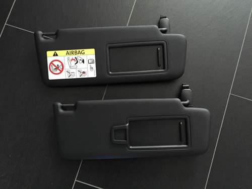

So, die Sonnenblende ist da. Wie erwartet handelt es sich um die Blende ohne Airbaglabel Vorne und Hinten. Der einzige Unterschied ist, das es noch einen Halter um den Spiegelbereich gibt. Also Spiegelbildlich zur Fahrerseite.
Ihr könnt alle die 8S8 857 552 7C0 bedenkenlos bestellen
P.S.: Ich habe hier eine Blende mit Airbaglabel zu verkaufen :) Bei Interesse, PN an mich.
die sonnenblende mit dem halter ist interessant. dafür gibt's ein danke :p

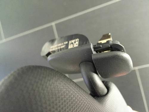

Einfacher gehts eigentlich nicht. Einfach die Blende aus dem Scharnier herausdrücken, die kleine Abdeckung (siehe Foto) mit einem Schraubendreher entfernen (ist nur eingeclipst) und dann die Blende aus dem Dachrahmen entnehmen. Stecker lösen und die neue einbauen.

Danke für deine schnelle Antwort...werde mir das Teil am Montag gleich bestellen :-) das ist echt ein Schandfleck im Auto die Sonnenblende.
