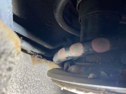

bräuchte mal euere Unterstützung. Kann mir eventuell jemanden die Teilenummer der Feder vorne vom Orginalen Sportfahrwerk (kein Sline)nennen?
Eine Feder ist gebrochen. Wollte diese dann auf der Vorderachse beide wechseln.
Audi A4 2.0 tdi Handschalter Limo bj 08.
Es hat Orangene Punkte als Markierung drauf.
Danke schon mal im Voraus.

Und/oder die Farbkennzeichnung der alten Feder. Nur orange Punkte, Anzahl?
Danke für die schnelle Antwort. Es müssten drei Orangene Punkte sein. Soviel konnte ich erkennen. Anbei noch ein Foto von den PR Nummern.

Allerdings wäre die Farbkennzeichnung violett-rosa-rosa
Dankeschön. Habe gerade nochmal nachschauen lassen…. Anbei das Foto
Passt!
