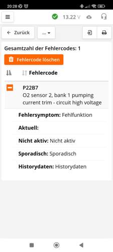

Ich habe bei meinem Sensor mit der Nummer 55487663 vorne nur die NGK Sonde ausgetauscht gegen eine neue originale NGK. Hat leider nicht lange gehalten. Nach nur 2 Tagen kam folgende Fehlermeldung... Werde mich nach ne originale neue umschauen müssen....
Hat der vordere auch ein Steuergerät drann?
ja.
Hat er dann nur den Sensor getauscht. Abgeschnitten und neu verlötet. ? Weil Original mit Steuergerät hätte ja gehen müssen.
Jap.. Es gibt nur den NGK Sensor separat zu kaufen. Neu verlötet kam die Fehlermeldung oben.. Habe es erneut gelöscht und beobachte das Ganze.. Werde aber nach nen neuen Ausschau halten...
