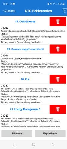

im Fehlerspeicher habe ich den Code
"01042-Steuergerät nicht codiert. Sekundärlufteinblasventil N-112, elektrischer Fehler im Stromkreis".

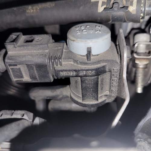

Gestern Haube auf und viele Kabel entdeckt :-(
Ist "1K0 906 283 A" der N112 bei Ali, 2.0 tdi (140 ps - cffb, bj 2014)
Danke und Grüße
Simon

Wenn das, das kaputte Teil ist, hat dies die Teilenummer 1K0 906 283 A und kostet im Aftermarket ca. 20 Euro.

Danke, meine Frage ist aber, ob dieses Teil die N112 ist!?
Falls nicht, weiß jemand wo das sitzt?
(Bild wäre schon falls es jemand zur Hand)

Ein CFFB Diesel mit Sekundärluftsystem?! Etwas kurios würd ich meinen, sowas gibt’s doch nur bei Benzinern.
Themenstarteram 5. Juli 2023 um 6:04
Das dachte ich auch. Der Seat-Händler hat aber ein passendes Teil gefunden...
Das N112 gibt es z.B. beim 5-Zyl. Benziner aber nicht beim Diesel. Ich hab’s in keinem Schaltplan gefunden.
Bei „Steuergerät nicht codiert“ kann es viel Blödsinn geben. Womit hast denn das überhaupt ausgelesen?
Themenstarteram 5. Juli 2023 um 9:18
Komisch. Mit meiner Carscanner App.
Wollte den SCR-Wirkungsgrad Test mit VCDS anstossen, da ich wie viele andere die "AD-Blue 1000 km" Meldung wegbekommen will.
Der Test hat aber nach ein paar Minuten abgebrochen. Also wollte ich nun erstmal alle anderen Fehler wegbekommen, um den Test zu starten.
VCDS kriege ich die Woche. Kucke dann mal
Screenshot-20230704
Da werden die Texte nicht ganz passen denke ich…
Mach’s mit VCDS, dann stimmt’s auch.

Themenstarteram 12. Juli 2023 um 6:37
War anscheinend Käse. Mit VCDS zeigt er mir nun "Steuergerät nicht codiert" aber dies bezieht sich anscheined auf den Innenspiegel!? Ich mach mal ein neues Thema auf...
