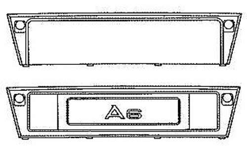

Hallo Leute,
habe gehört, dass es eine Nummernschildhalterung für kleine Kennzeichen geben soll. Ist da was dran?
Wenn ja, hat jemand die Teilenummern für die mit und für die ohne Parksensoren??
Vielen Dank schon einmal im voraus. :)
4F0 807 285 B 1QP - Blende für Kennzeichen ohne PDC grau (PR-6W2 - Kennzeichen klein)
4F0 807 285 B 3FZ - Blende für Kennzeichen ohne PDC schwarz (PR-6W2-Kennzeichen klein)
4F0 807 285 G 1QP - Blende für Kennzeichen mit PDC grau (PR-6W2)
4F0 807 285 G 3FZ - Blende für Kennzeichen mit PDC schwarz (PR-6W2)
4F0 807 285 M 1QP - Blende für Kennzeichen ohne PDC grau (PR-6W4 - Kennzeichen klein Japan)
4F0 807 285 M 3FZ - Blende für Kennzeichen ohne PDC schwarz (PR-6W4)
4F0 807 285 N 1QP - Blende für Kennzeichen mit PDC grau (PR-6W4)
4F0 807 285 N 3FZ - Blende für Kennzeichen mit PDC schwarz (PR-6W4)
Kosten so um die 25.-€, vor dem Kauf beim Teiledienst die Nummern vorsichtshalber prüfen.
Gibts auch in Platinumgrau für den S6, kostet ohne PDC auch 25.-€, mit PDC jedoch schon 60.-€!!!
Für Platinumgrau 1RR anstelle von 1QP bzw. 3FZ angeben.

und was davon ist die aus Italien, schwarz, für FL ?
am 19. Januar 2012 um 20:08
weiß jemand die Teilenummer von der Blende ohne Kennzeichenausschnitt, in grau mit Parksensoren??
http://www.netcarshow.com/audi/2008-s6/1280x960/wallpaper_02.htm
Und die Teilenummer von der italienischen Blende in grau auch mit Sensoren??
Ich hab schon alles durchsucht, finde die Teilenummern aber leider nirgends :-(
Danke euch schonmal
Gruß Tom
Frag einfach den Händler ich hab sie in Schwarz(italienisch) mit Sensoren ( 4F0807285H 3FZ )
also müsste deins 4F0807285H 1QP sein :> 3FZ = schwarz | 1QP = grau

Ich benötige folgenden Kennzeichenhalter zum integrieren des Kennzeichens:
  • PDC vorne
  • normalgroßes deutsches Kennzeichen
  • schwarz
  • ACC (überhaupt ein Unterschied)
  • Vorfacelift (03/2007)

Original geschrieben von Dennis_STK
4F0 807 285 E 3FZ
Schwarz mit Einparkhilfe und kostet 25€
Original geschrieben von meckpomm A6 4F
4F0 807 285 H 3FZ 23,78Euro
BITTE schön

hab nun gelernt, dass es dieser ist. Werde ich alsbald bestellen:
Original geschrieben von Ulvhedin
Kann jemand Licht ins Dunkel bringen?
Du hast PN von mir....
Das ACC hat nur was mit der Bestellung eines Grill zu tun...nicht mit dem Nummernschildhalter.... hier wird nur gefragt nach Farbe und mit/ohne PDC.
Der untere Halter ist zum seitichen einschieben des Kennzeichen.
