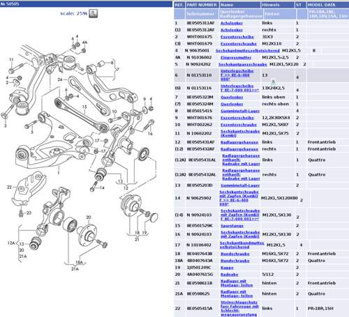

Teilenummer Hydrobuchse Hinterachse
Audi A4 B7/8E
Moin,
Die Hydrobuchsen an meinen hinteren, oberen Querlenkern sind defekt.
Hat jemand eine Teilenummer für diese Buchsen?
Zum Ausbau sollte ja die Hinterachse raus, wäre es sonst auch möglich diese auf einer Seite durch lösen der entsprechenden Schrauben abzusenken und dann die Lenker auszubauen?
Beste Grüße Felix

Das wäre dann der Lenker Nr. 7 (siehe angehängtes Bild)? Dessen beiden Buchsen sind identisch (Nr. 8). Hatte die 2015 gekauft und einbauen lassen.
TN: 8E0 501 541 S
QL HA
Danke,
Ich melde mich Mittwoch wenn ich mich um das Thema gekümmert habe.
Bei Daparto gibt es von Delphi und SKF ganze Lenker für 30€, da lohnt sich das Umpressen wahrscheinlich nicht. Von Lemförder gibt es leider keine.

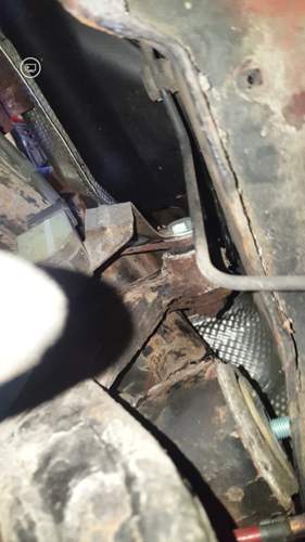

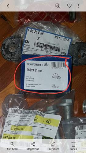

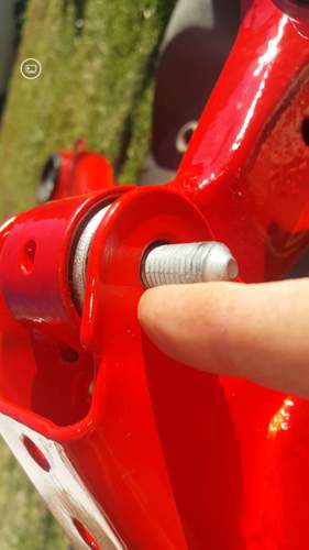

Ich habe auch so gemacht. Das Auto war auf Unterstellblöcke. Alles runter. Abs habe nicht rausbekommen. Aber da hast ca 20cm Kabellänge, dass die Hilfsrahmen auf zb 4 Holzblöcke lagern kannst. Ich wollte am Ende aber Unterbodenschutz auch machen, habe dann alles ausgebaut. Ah da ist bischen Rost, und da auch, habe am Ende mein Tank auch rausgebaut. Aber theoretisch möglich nur die Hilfsrahmen runterlassen ca 20 cm. Nur einige Schrauben rausnehmen, so habe nicht geschafft. Alleine. Und die 4 neue Hilfsrahmenschraube ist nicht so teuer. Eingestell habe nur mit Augen. Habe alle 4 Schraube locker reingeschraubt in die Hilfsrahmen, habe eine rausgenommen, ins Loch geguckt, bischen eingestellet, dann andere Schraube rausgenommen, ins Loch geguckt, wieder locker geschraubt, dass ich noch bewegen kann, und wenn alle Loch an Loch war habe festgeschraubt. War gute 1 Stunde Spiel alleine einstellen, aber halt ist so. Bischen mehr Zeit lassen, wollte nicht am Ende nochmal auseinander bauen.

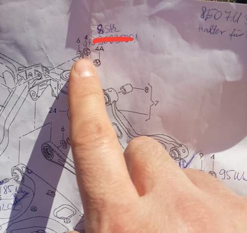

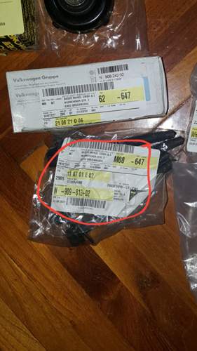

Ah ja. Und bei mir war die obere 2 Mutter die 4A auf dem Bild. Habe erst natürlich von dem einfache 4er eigekauft. Diese 4A hat aber eine kleine Lippe, welche dann in dem Hilfsrahmen fest sitzt. Sonst wackelt die Schraube.
