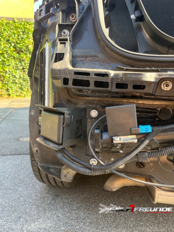

kann mir jemand mit der Bezeichnung bzw. besser der Teilenummer von der Schraube/Stehbolzen mit der Nummer 10 bzw. 11 von dem Bild helfen.
Vielen Dank im Voraus für eure Hilfe.
Befestigung LTE-Antenneni

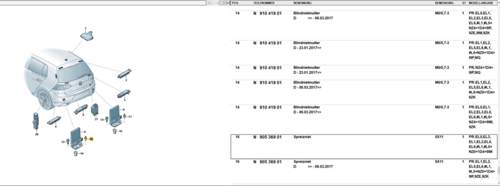

mit der FIN könnte ich das.... aber so auf dem Bild ohne die Funktion geht das nicht. Online in dem Programm könnte man die Nummern der Bildtafeln anklicken und dann kommt man zum Eintrag auf der rechten Seite

die aktuellen Bildtafeln haben diesen Stehbolzen nicht mehr einzeln gelistet.
Leider.

Kein Problem, habe jetzt eine Lösung mit Karosserieschrauben gefunden.

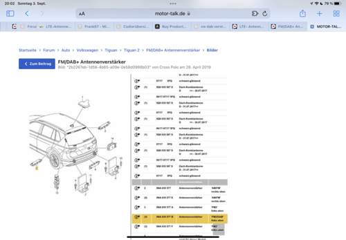

Das scheint eine simple M6x20 Schraube mit Mutter zu sein. Aber ohne Garantie, habe nicht alle Varianten durchgeklickt. Wir sind aber beim Golf 7, oder? Im Bild oben steht was von Tiguan und Cross Polo.
Schraube
er meinte die Teile auf der anderen Seite. Schau noch mal sein Bild im Eröffnungsbeitrag genau an.

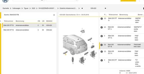

Danke für deine Antwort. Du hast Recht aber ich habe die Frage mit Absicht im Golf 7 Forum gestellt da hier viel mehr Nachrüster und Experten unterwegs sind. Laut deinem Bild scheint die Antenne nur noch mit einer Schraube befestigt zu sein, vielleicht eine Änderung in der Serie.
Achso, es geht um diesen Spreizniet. Ich habe da beim Golf 7 doch noch was gefunden was so aussieht und es gibt auch eine Teilenummer. Beim Tiguan steht irgendwie keine Nummer mehr dran.
