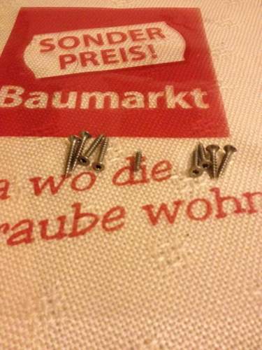

Bei Austausch meiner Kennzeichenbeleuchtung habe ich irgendwie die zwei kleinen Schraubenköpfe rund gedreht.
Na, dachte ich, wird wohl kein Problem sein so zwei kleine Schrauben beim :) nachzubestellen.
Is es aber !
Die Schrauben gibt es nur mit den Gläsern.
Schöne Sch...e.
Oder ?
Hat jemand eine Teilenummer für die kleinen Schrauben ?
Sind doch bestimmt nicht nur an den Gläsern von der Kennzeichenbeleuchtung verbaut.
Hallo Audifahrer
Hatte auch so ein Problem gehapt eine lampe war hin, hab mir dann gleich LED`s gehollt von Hyper Color die sind richtig gut gefallen mir sehr gut.
Jetzt wegen den Schrauben :bin einfach in ein Handwerkerladen gegangen und hab mir genau die gleichen schraben in Edelstahl geholt also die werden nie weggammeln.
Gebe nur ein tipp gleich Edelstahl chrauben zu nehemen dann braucht ihr nicht mehr dort rum zu fummeln wegen den schrauben und Angst haben das sie weg rosten.
Schraube raus drehen:Ein Aufsatzbitt (kreuz) Nehem mit der Hand in die Schraube rein drücken und mit einer Zange Vorsichtig raus drehen geht am schnellsten und mann macht die Schraube nicht kaputt.Speziallschlüssel gibt es nicht so weit ich es gehört hab.

8 Torx Edelstahl Schrauben 10 Cent! Verschiedene Länge das man nicht abfiedeln muss

Baumarkt gehen 3,5x16 Edelstahlschrauben mit Senkkopf und Torx gekauft und glücklich sein.
Vergleich Originalschraube, Baumarktschraube, wobei die Originale so aussieht wie die die ich mal bei einer Op im Bein hatte smil....
Ich schraube jedes Mal mein komplettes Kennzeichen mit Halter ab, wenn ich da dran muss. Aber selbst das bringt nicht viel. Ich frage mich allen Ernstes, mit welchen filigranen Werkzeugen die diese Schrauben an dieser besch*** Stelle reindrehen.
@ Stevo87 genau das habe ich gemacht, Baumarkt bzw. Schraubendiscount war gleich neben an, 8 Schrauben 10 Cent.... Smile
