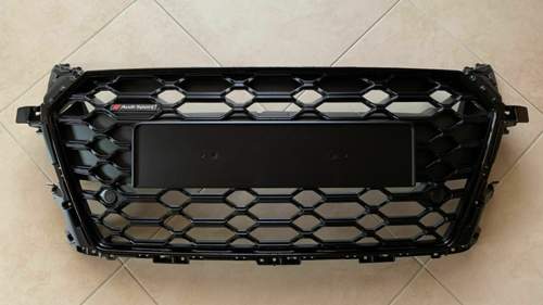

Grill ist da und mir gefällt er. Wenn die neuen Halter für die PDC verfügbar sind wird er eingebaut. Werde in dem Zug alles Chrom/Silber gegen Schwarzen Lack/Carbon austauschen, auch Ringe und Embleme. Sollte dann stimmig wirken.
Anbei noch 2 Bilder vom Grill. Auch mal schnell an die Front gehalten.

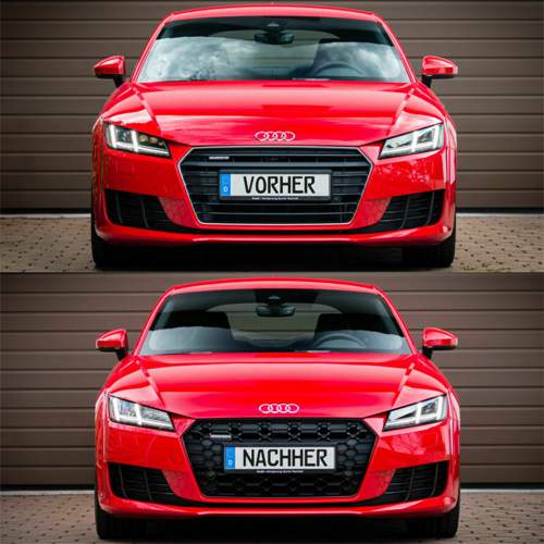

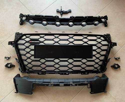

Ich habe meinen mittlerweile umgebaut und musste feststellen, dass da noch ein paar Teile fehlen:
- Abdeckung für Kühlergrill 8S0 853 037 F
- Stützteil 8S0 807 381 B
- Abdeckung (Mitte) 8S0 807 217 G 9B9
- 5x Arretierungsklammer 7L5 018 897 A
Wenn man dann mal alle Teile hat, passt alles plug&play.
Es muss also nichts an Stoßstange, Querträger, o.Ä. angepasst werden.
Analog werden dann wohl beim normalen TT Kühlergrill diese Teile auch gebraucht.
Die Teilenummern hierfür hab ich aber grad nicht zur Hand.
Einzelteile
Grill montiert
Vorher/nachher
