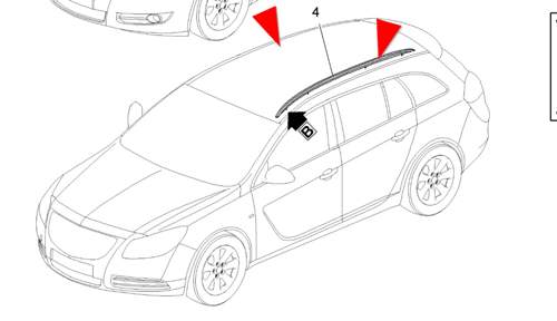

Hallo Ihr Lieben,
hat jemand die GM Teilenummern für die beiden Dachreling-Teile? Ich komme da nicht klar.
Gefunden habe ich hier eine Zeichnung https://opel.7zap.com/de/car/g09/b/8/1-2/#5, aber komme damit nicht weiter. bzw. finde nichts.
Aus https://opel.7zap.com/de/car/g09/b/8/1-2/#5 bräuchte ich die 4 und die 5 jeweils für links und rechts.
Nach dem eine nachgebende Doppelparkergarage mir sowohl die Reling als auch das Dach etwas beschädigt hat, wird das Dach lackiert und die Reling sollte ersetzt werden.
Vielen herzlichen Dank für Eure Hilfe
Insignia AFL ST Dachreling
3 Antworten
What is color or railes? Black or silver?
For silver its 1732188 & 1732187
Black 1790365/1790366
Or 1732189/1732190
Read part number from old when you remove it.
It's silver. Thank you very much. Have a nice day
