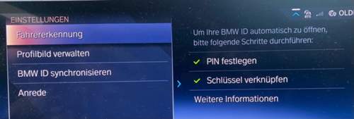

Kurze Frage: Ich führe Autoschlüssel und Digital Key mit und öffne das Auto, ich bin als alleinig Hauptnutzer im Auto hinterlegt.
Trotzdem startet er immer mit Gastprofil und ich muss per PIN auf mein Profil wechseln. Hatte ich bis vor 2 Wochen nicht.
Jemand einen Tip wie direkt mein Profil startet?

Ist im Fahrzeug in den eigenen Profileinstellungen der Digital Key auch verknüpft?
Wie kann ich schauen ob der Schlüssel verknüpft ist? Ich sehe nur dass das Telefon und die Schlüsselkarte verknüpft sind.

Wie kann ich das checken? Also Handy und Karte sind verknüpft also musste der Digital Key doch auch verknüpft sein?
Geh mal auf BMW-ID im Menü. Dort in Deinem Menü auf "Einstellungen" und Du siehst das Bild anbei.
Und dann fängst Du sicher auch an, an den UI-Experten und Programmierern von BMW zu zweifeln, denn was so aussieht wie "ja, eingestellt"-Checkliste ist in Wahrheit ein Menü. Und tickt hier somit auch anders als 90% der sonstigen Menü- und Untermenüdarstellungen).
Also mal draufdrücken auf "Fahrererkennung" und dann im tatsächlich dort ohne Hinweis (und nein, "weitere Informationen" weist mE nicht auf "hier Einstellungen Ändern" hin, sondern halt auf Informationen) Einstellungsmenü gucken, was für Schlüssel/Handys/Karten mit Deiner ID verknüpft sind und welche nicht und dort ergänzen/anhaken/suchen.
