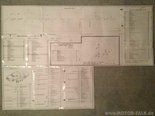

so heute habe ich etwas Vorarbeit geleistet, damit später alles gut läuft.
Deshalb habe ich mir heute einen Plan gebastelt wie zu sehen im Anhang.;)
Daraus geht hervor das die ganze sache recht einfach ist.
Kabelbäume verlegen, richtige Massepunkte suchen,
Motor Canbus high Endhülse Z37/3 Farbe grün/weiß
Motor Canbus low Endhülse Z37/2 Farbe grün
Diagnose: Endhülse Z6/33 Farbe: blau/weiß
Diagnose 2: Endhülse Z6/33 Farbe: weiß/blau
Ist die Distronic verbaut, aktivierung der Distronic im EZS und KI.
Der Frank kann mir das hoffentlich so bestätigen.......:):rolleyes::rolleyes::rolleyes::rolleyes::rolleyes::rolleyes:
...ZGW + EGS & ME.
Und wenn einer von letzteren schon eine SCN Codierung braucht, vorher den Eintrag in VeDoc machen und online codieren.
Grüße, Frank
SCN Codierung bei einen der ersten W220 hoffe ich doch mal nicht.
Werde es aber morgen nachtragen lassen um auf Nummer sicher zu gehen ;)
MfG
Christian

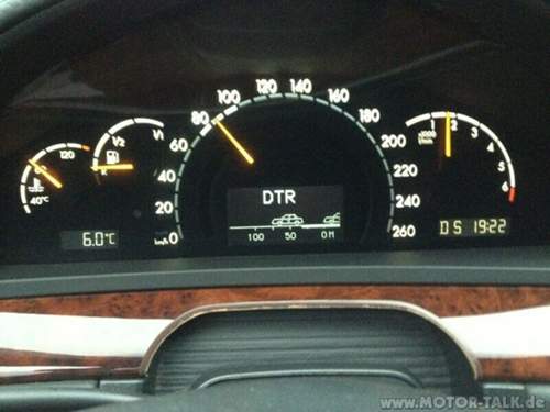

Hallo Frank,
hier mal ein Bild von dem Symbol, welches ich meine.
Bei mir ist dieses Symbol nie da, egal ob die LED am Schalter dafür leuchtet oder nicht.
Vermutung:
Schalter N72s9 Abstandswarner und N72r1 Poti ist verbunden mit dem OBF.
Laut Diagnose wird eine Betätigung des Schalters N72s9 auch erkannt.
Diese Betätigung gibt eine Information auf den Innenraumcanbus zum EZS SG N73 und von dort weiter zum
DTR SG N63/1, welches letzt endlich die Information sichtbar für den Fahrer auf das KI A1 bringt.
Somit gibt es nur 2 mögliche Fehlerquellen: zum einen das EZS oder das KI ist falsch codiert bzw. im EZS ist die Funktion Abstandswarner deaktiviert.
Die Funktion des Potis zum einstellen des Abstandes in Sec. abhängig von der Fahrgeschwindigkeit funktioniert tadellos, obwohl das Signal genau den selben Weg geht.
