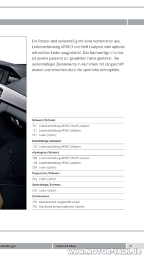

Aber unsere Ledersitze im W204 haben doch auch eine Struktur. Da passt das glatte Nappa auch nicht unbedingt oder
@bugatti1712 schrieb am 28. März 2015 um 23:43:35 Uhr:
Korrigiert mich, wenn ich jetzt falsch liege....
Es gibt zwei Sorten von "Ledersitzen" (Ich nenne sie jetzt mal Ledersitze, obwohl mir klar ist, dass das nicht stimmt, mir aber die Materialbenennung für das Atrico gerade nicht einfällt):
Es gibt strukturlose Vollledersitze und es gibt die Voll-Artico-Variante (d.h. ohne Stoff) mit Struktur.
...so entnehme ich es jedenfalls mal dem 104-seitigen Prospekt des W204 (siehe Bild)
Screenshot-2015-03-29-00-58-12
Soll das etwa heißen ich wurde über den Tisch gezogen und ich habe kein Echtleder?
@bugatti1712 schrieb am 29. März 2015 um 00:51:03 Uhr:
...wie gesagt, ganz sicher bin ich mir nicht.
Die Ledersitze meines Bruders (S204 BJ2008) sind jedenfalls ohne Struktur.
@bugatti1712:
Welchen Code haben deine Sitze laut Ausstattungsliste?
221A
