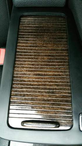

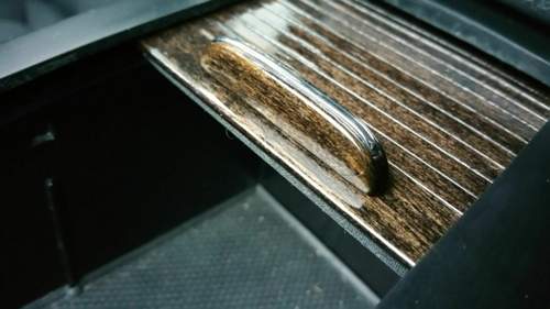

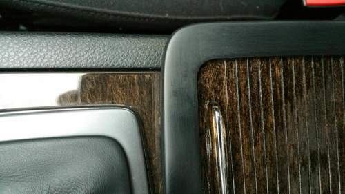

Da das Interesse an passenden Holzrollos für die Mittelkonsole sich in Grenzen hält, erspare ich mir den Upload von Zwischendurch.
Nebenbei habe ich noch den Softlack vom Rahmen entfernt da dieser auch Macken hatte.
Das wird in ein paar Wochen aber noch lackiert.
Das Rollo lasse ich auch ein paar Wochen richtig durchtrocknen und dann wird es nochmal auf Hochglanz poliert.
Ich bin soweit sehr zufrieden, denn es sieht allemal besser aus als das Schwarze Gummirollo.
Zwar habe ich die Maserung nicht perfekt hinbekommen, aber zumindest Farblich passt es zum Eukalyptusdesign.
Hier ein paar Pics vom Endergebniss.
20160305-170929
20160305-171002
20160305-171039
Also für meinen Teil kann nur sagen .... Klasse gemacht!!
Das Holzdeko ist trifft zwar nicht meinen Geschmack, aber finde deine Arbeit toll und hast du perfekt umgesetzt - Klasse!
