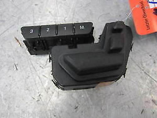

am 19. Februar 2016 um 15:56
Anbei ein Foto
Die Einheit ist geklipst und wird nicht nach vorne, sondern nach hinten rausgenommen. Die Abdeckungen auf den Schaltern bleiben auf jeden Fall drauf.
am 19. Februar 2016 um 16:07
Ja aber die kommt mit der Zierleiste raus. Und da hackt es. Eine Schraube von der Zierleiste ist ab. Wie nehme ich die Zierleiste raus?
Nein, die Zierleiste bleibt wo sie ist. Wenn du mal rechts/links/oben und unten am Schalter schaust, siehst du kleine Klemmen .... die musst du leicht zurückdrücken und dann lässt sich der Schalter rausheben.
Du hast diese verbaut?
am 19. Februar 2016 um 17:09
Ich glaube wir reden aneinander vorbei. Ich habe es rausgekriegt. Es ging darum, die Leiste samt Einheit aus der Türverkleidung auszubauen. Da muss man in der oberen linken Ecke einen Plastikclip mit dem Schraubendreher rausschieben. Danke Dir trotzdem für deine Tipps und schnelle Antworten.

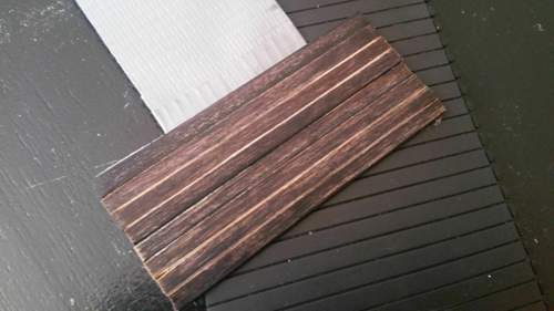

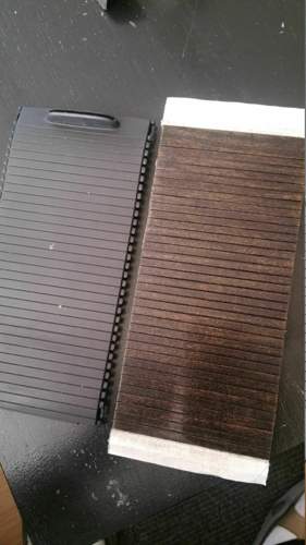

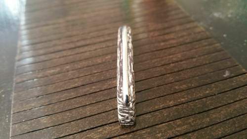

Da meine Frage bzgl Eukalyptus-Dekor Rollo für Mittelkonsole unbeantwortet blieb, gehe ich davon aus das es jenes nicht in Eukalyptus gibt.
Nun habe ich die letzten Tage selber an einem Rollo gearbeitet.
Zwar habe ich kein Holz/Furnier/Folie o.ä. gefunden welches der Maserung auch nur annähernd nahe kommt, habe aber zumindest diese orangegrünlichbraune/schwarze Farbe des Holzes mittels verschiedener Beizen hinbekommen.
Es sind nun auch schon 4 Schichten Klarlack drauf, bin aber noch nicht ganz glücklich mit dem Ergebnis, weitere Schichten werden folgen.
Heute habe ich angefangen den Griff zum schieben nachzubauen, der Chromeinsatz vom alten Originalen Plastikrollo wird da natürlich auch mit eingearbeitet.
Werde demnächst ein paar Bildchen von der Aktion hier posten.

Hier schonmal ein kleiner Vorgeschmack auf das Selfmade-Rollo.
Weitere Bilder von den einzelnen Arbeitsgängen folgen sobald ich komplett fertig bin...
