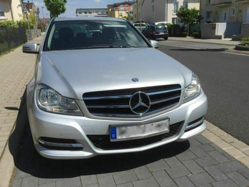

So, nun ist mein Kleiner so gut wie fertig.
- automatisch abblendbarer Innenspiegel (204, mbgtc, 126 Euro, real plug and play)
- Leseleuchte hinten (204, mbgtc, 22 Euro, passgenau aber eine Leitung muss gezogen werden)
- LED Beleuchtung innen (Benzinfabrik, im Set 120 Euro, ausreichend für fast für 2 Autos, plug and play)
- Edition Grill (204, Kunzmann, 206 Euro, plug and play ohne Werkzeug)
- stehender Stern gegen Plakette getauscht (MB, 22 Euro, Zange reicht)
- Klimabedienteil (bestehend aus: Blende w212 - 8 bis 12 Euro bei mbgtc // Bedienteil w212, mbgtc, etwa 190 Euro, Blende 204 - aus dem eigenen Wagen, plug and play)
Beim S204 kommt nun noch die Klimabedieneinheit rein und der neue Sitz muss verkabelt werden (Sitzheizung).
Dann reicht es erst mal.
Edition-grill
Danke fürs Feedback. Sieht toll aus der Grill. Den ich auch schon habe :-)
Muss nur noch eingebaut werden. Damit warte ich aber noch, bis mein Seitenschaden behoben ist :-(
