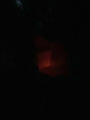

Ich hatte mal ne zügige Fahrt 200+ bis vmax für paar Minuten als ich rausfuhr, die Motorhaube öffnete glühte der Turbolader bis zum kat ende. Aufm alten handy habe ich noch die Bilder könnte es nachher einfügen
Ja, Bilder wären interessant.
Noch interessanter wäre eine Erklärung was nun eigentlich los ist von Seiten BMW.

Erkennt man jetzt nicht so gut aber man sieht das da was glüht :)
