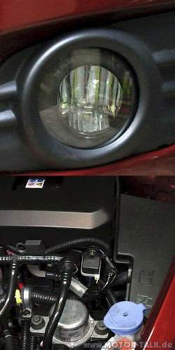

@All..
hier kommen die versprochenen Bilder.
Das obere Bild zeigt den Einbau der 2in1 in den Nebelscheinwerfer, der Durchmesser ist zum normalen Reflektor identisch.
Das untere Bild zeigt den Verbau der Elektrik am Batteriekasten. Gebohrt wurde da nichts, die beiden Relais sind nur zum Block verschraubt und alle Teile wurden mit Kabelbindern und Doppelklebeband an dem Batteriekasten befestigt. (vorhandene Langlöcher im Batteriekasten wurden dabei genutzt)
Zum Thema Wasserschutz: rechts über dem Sicherungskasten sieht man den kleinen Rand vom Kotflügel, ohne jeglichen Dichtungsgummi. Die Haube überdeckt nur optisch die Öffnung, jedoch ohne einen Ansatz von Dichtheit.

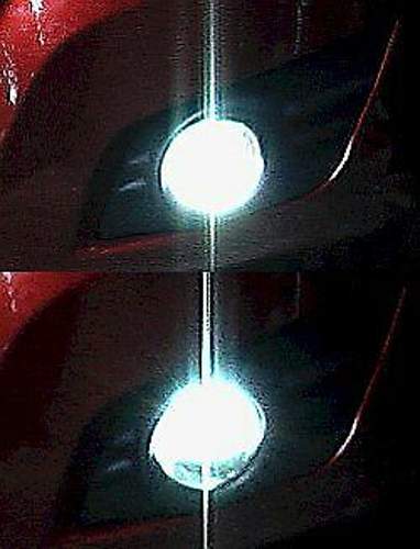

mach mal bitte ein foto mit jeweils eingeschaltetem licht - danke 🙂

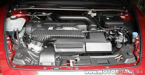

Hallo NewC70,
wie ich dir geschrieben habe wir haben das Vorfacelift aus 2008 und bei uns sieht das nicht so aus wie bei dir im Motorraum. Ich denke das ist auch der Grund warum es bei unserem Modell keine Wasserprobleme gibt, da die von dir genannte Leiste bei uns zumindest durchgehend ist. Es gibt eben schon Unterschiede zwischen den Modellen. Uns persönlich hat das Facelift nicht so ganz gefallen und deswegen werden wir den jetzigen noch länger fahren. Hast Du dir schon mal Gedanken wegen der Domstrebe gemacht ist echt genial man merkt nochmals auch bei deinem Modell eine deutliche Verbesserung.
Hallo volvistie,
da danke ich doch sehr für die Antwort, ich habe es mir fast gedacht.
Danke für den Tip mit der Domstrebe, ich habe sie beim Kauf gleich mit einbauen lassen, ist also drin, somit kann ich nicht sagen, wie sich der Cee ohne Domstrebe verhalten würde...
Wäre es den möglich bitte mal ein Bild zu sehen, wie es im Kotflügelbereich vor dem facelift aussah.
Also vielen Dank im Voraus !
Hallo Marcel,
hier kommen die Bilder, wobei ich nicht die optimale Digi habe, um leuchtende Lampen abzulichten.
Leider erscheint im Foto das TFL etwas hell, es ist im Grunde nur unten sichtbar, der Rest ist Reflektion.
Bei den Neblern schaltet es dann um in den oberen Bereich, wodurch dann auch die Hell-/Dunkelgrenze entsteht (wichtig für den TÜV).
Ich hoffe die Unterschiede sind sichtbar.

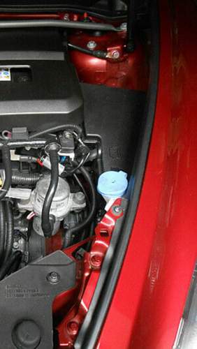

Hier mal Bilder von mir.
Die Kante ist durchgängig, kein Wassereinbruch..
Hallo PatrickC70,
vielen Dank für das Bild, man sieht deutlich wie breit da der Kotflügel in den Motorraum reinragt.
Auf meinem Bild weiter oben (zu dem TFL Umbau) sieht man den Vergleich der Kante über dem Sicherungsdeckel. Da wurde wohl beim 🙂 gespart !
Das ist nur so ein kleiner Falz, der gerade mal einen Sichtschutz darstellt, jedoch keinerlei Wasserhemmwirkung hätte. (einmal Wagenwäsche und alles schwimmt, ha, ha,...)
Doch ich bin an einer Lösung dran, da ich diesen Bereich irgendwie abdichten will.
Gegenwärtig bin ich auf Materialsuche.
Wenn es gelungen ist, mache ich ein Bild davon.
Hallo PatrickC70,
hier kommen endlich die Bilder von meinem Umbau. Um die Kante geht im Motorraum ein Kedergummi, er ist hohl und verpresst sich bei geschlossener Haube sauber in dem Spalt, das System ist jetzt wasserdicht.
