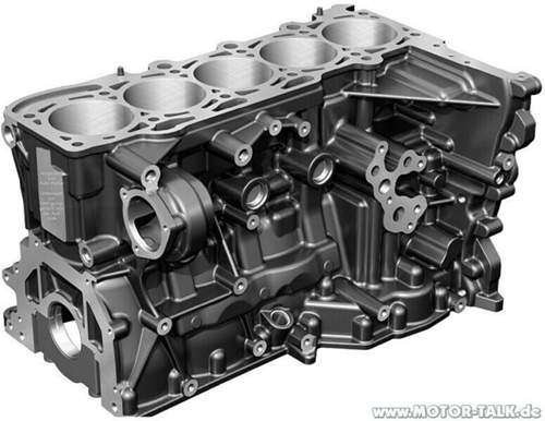

Hi Leutz,
da ich mich im Hinblick auf einen eventuellen Umbau doch mittlerweile sehr für den TT-RS-Motor interessiere, mache ich hier mal nen Thread auf, in dem über alle technischen Daten und Details (natürlich auch über die technischen Komponenten rund um den 5-Ender) gesprochen werden kann. Selbst wenn die ganze Aktion nicht klappen sollte, so interessieren sich bestimmt andere TT-RS-Fahrer über die Technik ihres Motors.
Das hier ein K16-Lader von Borg Warner zum Einsatz kommt, weiß ich bereits. Was mich z.B. auch noch interessieren würde, wäre z.B. die Größe der Abgasanlage, den Getriebekennbuchstabe sowie die dazugehörige Getriebebaugruppe. Ebenso die ganzen Anbauteile wie Nennleistung der Lichtmaschine z.B. und was man sonst noch alles benennen kann. Es dürfen gerne Erfahrungen gepostet werden, dazu gehören ebenso Fehler und Störungen, die bereits bei Euch aufgetreten sind. Was vielleicht auch noch interessant ist, sind Prüfstandsdiagramme, sowohl mit Chip als auch im Serienzustand. Habe hier bereits ein Diagramm gesehen, aber da wird es sicherlich noch mehrere geben.
Hier schon mal einige technische Daten, die den meisten bereits bekannt sind. Der Vollständigkeit halber aber trotzdem mal ein paar nackte Zahlen...
Hubraum: 2480ccm
Leistung: 250kW / 5400-6700min-1
Drehmoment: 450NM / 1600-5300min-1
Ölfassungsvermögen: 7 liter
Gewicht nach DIN: 183kg
Abgasnorm: EU5
Hub: 92,8mm
Bohrung: 82,5mm
Zylinderabstand: 88mm
Blockhöhe: 220mm
Pleuellänge: 144mm
Kurbelwellenlager: 6
Hauptlagerdurchmesser: 58mm
Pleuellagerdurchmesser: 47,8mm
Ventildurchmesser:
-Einlass: 33,85mm
-Auslass: 28mm
Ventilhub:
-Einlass: 10,7mm
-Auslass: 10mm
Steuerzeiten bei 1mm Ventilhub:
-EÖ spät: 28 (°KW nach OT)
-ES spät: 38 (°KW nach UT)
-AÖ: 83 (°KW vor UT)
-AS: 23 (°KW vor OT)
Verstellbereich Einlassnockenwelle: 42 (°KW)
Verstellbereich Auslassnockenwelle: 42 (°KW)
Verdichtung: 10:1
So, freu mich über eine hoffentlich rege Beteiligung, wünsche allen schöne Pfingsten :).
Daniel

Technische Details ? Ein paar kann ich Dir vielleicht nennen.
Der Motorblock ist aus "GJV" (Gusseisen mit Vermiculargraphit). Erstmals bei Benzinern wurde GJV beim TT-RS Motor verwendet.
GJV hat Vorteile im Vergleich zu GJL (Gusseisen mit Lamellengraphit) und Aluminiumlegierungen u. a. bezüglich der (Zug)Festigkeit sowie ein deutlich höheres E-Modul.

bist du sicher,zylinderabstand 88mm ?
das stimmt schon. die stegbreite an der dünnsten stelle ist nur 5.5mm. aber das ist auch ausreichend.
Muss man denn für so eine hingeworfene Frage den ganzen Beitrag als Zitat einfügen ?
Der Zylinderabstand von 88mm ist ein typisch für viele VW Audi Motoren und als solcher allseits bekannt. Möglicherweise hast Du gemeint, es handele sich bei der Angabe zum Zylinderabstand um die Zylinderstegbreite.
